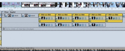

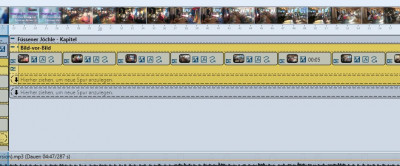

Bei Stages 2025 mit letztem Update, funktioniert das Einfügen von weiteren Bildern direkt in den Bild vor Bild-Effekt, nicht. Soll heißen, wenn einem Bild der Bild vor Bild-Effekt zugewiesen ist, kann man keine weiteren Bilder direkt in diesen einfügen.
Bei einer Übernahme eines Projektes aus Stages 2023 nach 2025 in dem schon ein Bild vor Bild-Effekt mit mehreren Bildern(10 St.) enthalten ist, funktioniert das anstandslos.
Im ersten Anhang sieht man, dass in einem Bild vor Bild-Effekt mehrere Bilder hintereinander sind,
Im zweiten Anhang sieht man, dass es hier nur mit mehreren aneinander gereihten Bild vor Bild-Effekten geht.
Ist dieses Problem bekannt?
LG Werner
LG Werner

Es war ein Bug in der 2023, dass dort auf irgendeine Weise mehrere Bilder einfügt werden konnten.
Der Bild-vor-Bild-Effekt ist für 1 Bild oder 1 Video vorgesehen, so, wie es auch in der Beschreibung des Objektes steht und schon immer stand.

Nach dem Entpacken des BvB Objekts kann man manuell alles ergänzen, was man noch anfügen will.
- Beiträge: 4034
Re: Stages 2025 - Bild vor Bild
Dann hatten Sie wahrscheinlich Glück mit dem "guten Bug", für uns hat er sehr viel Support-Aufwand bedeutet.
- Beiträge: 4034
Dann ist aber auch die Verbindung zum Script gekappt, das für die Einstellmöglichkeiten und die Funktionsweise des Effektes zuständig war. Statt dessen haben Sie viele Einzelobjekte, die zwar im Zustand direkt nach dem Auspacken noch so funktionieren können, wie im eingepackten, aber um alles, was Sie sonst noch reinpacken, müssen Sie sich selbst kümmern. Das kann sehr anstrengend werden.
Nicht umsonst gibt es den Warnhinweis beim Auspacken.
