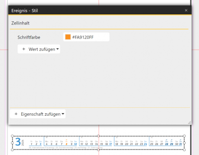

Also ich habe ein Problem mit der Formatierung von Feiertagen. Leider habe ich keine Ahnung, was ich da noch einstellen kann, aber es nervt mich.
Aus mir unerklärlichen Gründen wird Neujahr als Ereignis erkannt, die Formulatierung für Ereignisse aber völlig ignoriert. Der 6. Jänner wird richtig formatiert dargestellt. Logik? Keine.
NACHTRAG:
Gerade habe ich ein Kuriosum festgestellt. Ändere ich das Jahr auf beispielsweise 2025, wird Neujahr als Ereignis komplett richtig formatiert. Dafür ist der 6.Januar, welcher ein Montag ist, wieder nur als normaler Wochentag formatiert. Ich schließe daraus, dass ein Feiertag, welcher gleichzeitig ein Montag ist, nicht richtig dargestellt werden kann. 2031 wäre die gleiche Konstellation und der 6., ein Montag wird wieder nicht korrekt formatiert. Ein Bugfix ist dringend notwendig!
Ein weiteres Beispiel für ein fehlendes Feature ist der Ostersonntag, welcher ein Feiertag ist, aber nur die gewöhnliche Formatierung für Sonntage zur Anwendung kommt. Aus meiner Sicht sollte man hier einstellen können, dass Sonntage, die mit einem Feiertag zusammenfallen, als Feiertage dargestellt werden. Ist halt eine kosmetische Sache. Wenn man Feiertage in der gleichen Farbe wie Sonntage macht, ist das dann auch egal.
NACHTRAG:

Bei den meisten Kalendervorlagen sollte das korrekt funktionieren.
Da wir aber nicht bei jeder Änderung im Programm alle Vorlagen überarbeiten können, kann es sein, das einige noch nicht daraufhin aktualisiert wurden.
Um welche Vorlage handelt es sich denn? Am besten wäre ein Screenshot.
Falls Sie die Pro-Edition benutzen, können Sie die fehlerhaft dargestellten Ereignisse auch selbst anpassen.
Klicken Sie dazu im Menü auf Ereignisse und dann am betreffenden Ereignis rechts auf den Zauberstab, den man sieht, wenn man über das Ereignis fährt.
Es öffnet sich ein Dialog, auf dem Sie eine Eigenschaft zufügen können. Wählen Sie hier Zellen, die Ereignisse anzeigen.
Nun klicken Sie Wert zufügen und wählen z.B. die Hintergrundfarbe.

Ich habe die Änderung mit einer Vorlage probiert, die an sich schon korrekt funktionierte.
- AB-und-ZU Poster
- Beiträge: 15
- Registriert: Sa Mai 09, 2020 13:12
- Beiträge: 3966
Re: Probleme mit Ereignissen, wenn diese gleichzeitig ein Montag sind
Es tut mir leid. Ich kann auf dem Screenshot nicht erkennen, welche Projektvorlage das ist.
Kalender mit Woche, Monat, Jahr müsste es sein, wobei ich ein wenig angepasst habe das Ganze optisch.
Lade ich das Kalendarium komplett neu rein, funktioniert es auch. Warum es mit meinem angepassten nicht funktioniert, ist mir ein Rätsel.
- Beiträge: 3966
Ja, das habe ich jetzt schon vermutet. Das Kalendarium ist inzwischen gefixt.
Benutzen Sie evtl. einen schon existierenden Kalender, den Sie nun aktualisieren wollen?
Falls ja, dann haben Sie das Kalendarium in seiner alten Form "mitgeschleppt",
da es seit dem Einfügen Bestandteil Ihres Kalenderprojektes ist.
Geschätzte Frau Thaler...genau das war der springende Punkt. Ich habe meine alten Kalenderprojekte nur kopiert. Bei den Updates werden die Kalendarien (leider) nicht neu eingelesen und mit dem Update überschrieben. Ich habe nun nochmals das neueste Kalendarium reingeladen und überall im Kalender ersetzt. Das werde ich auch beim Update meiner anderen Projekte für nächstes Jahr machen müssen. Jetzt funktioniert es, bis auf die Tatsache, dass ich manuell keine andere Farbe für einzelne Ereignisse festlegen kann.
Der internationale Frauentag ist beispielsweise nur in Berlin ein Feiertag. Will ich diesen - beispielsweise in Gelb - anzeigen lassen, geht es nicht, da die Kalendervorlage die individuelle Einstellung überruled:
Mache ich hier etwas falsch? Weil Sie schreiben ja, dass man jedes Event manuell anpassen kann mit dem Zauberstab. Es geht nur gerade nicht
Aus meinem Verständnis heraus müsste für eine individuelle Anpassung "Ereignis - Tagesnummer", "Ereignis - Tagesname" und "Ereignis - Ereignismarkierung" zum Einstellen gehen. "Ereignis - Schriftfarbe" kommt nämlich in dieser Vorlage gar nicht vor.
Zuletzt geändert von Darkdriver am Mo Jan 09, 2023 15:46, insgesamt 1-mal geändert.
- Beiträge: 3966
Für den Text müssten Sie die folgenden Eigenschaften wählen:
Die Einstellungen, die Sie vorgenommen haben, betreffen den eigentlichen Ereignistext, wenn er mit in der Zelle stünde.
Danke! Aber selbsterklärend ist das wirklich nicht. Das müssen Sie schon zugeben.
- Beiträge: 3966
Tagesnummer und Wochentag sind ja unabhängig von Ereignissen, sind also Zellen allgemein und nicht Zellen, die Ereignisse beinhalten zugeordnet.
