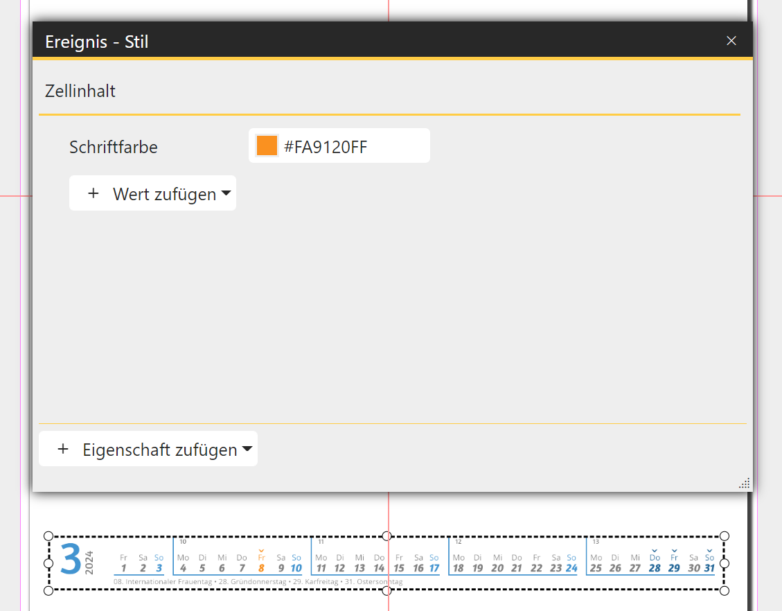

Der internationale Frauentag ist beispielsweise nur in Berlin ein Feiertag. Will ich diesen - beispielsweise in Gelb - anzeigen lassen, geht es nicht, da die Kalendervorlage die individuelle Einstellung überruled:
Mache ich hier etwas falsch? Weil Sie schreiben ja, dass man jedes Event manuell anpassen kann mit dem Zauberstab. Es geht nur gerade nicht
Aus meinem Verständnis heraus müsste für eine individuelle Anpassung "Ereignis - Tagesnummer", "Ereignis - Tagesname" und "Ereignis - Ereignismarkierung" zum Einstellen gehen. "Ereignis - Schriftfarbe" kommt nämlich in dieser Vorlage gar nicht vor.
Zuletzt geändert von Darkdriver am Mo Jan 09, 2023 15:46, insgesamt 1-mal geändert.
- Beiträge: 3971
Re: Probleme mit Ereignissen, wenn diese gleichzeitig ein Montag sind
Für den Text müssten Sie die folgenden Eigenschaften wählen:
Die Einstellungen, die Sie vorgenommen haben, betreffen den eigentlichen Ereignistext, wenn er mit in der Zelle stünde.
