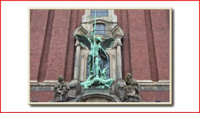

Hallo in die Runde,
ich habe festgestellt, dass sich die Schatten summieren.
Kapitel
Unscharfes Bild als Hintergrund

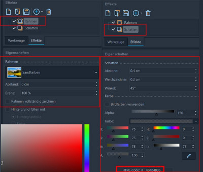

Bild 90% (im Verhältnis) in Bildbearbeitung - Effekte - Rahmen (Sandfarben) -
Schatten (Eigenschaften: Abstand 0.25 cm / Weichzeichnen 0.20 cm / Farbe Alpha 160% Schwarz)
Ich habe ein eigenes Objekt für das Bild mit Rahmen und Schatten erstellt.
Nach dem ich rund 10 Bilder nacheinander in der Timelinie eingefügt habe, musste ich feststellen
dass sich der Schatten bis zu Schwarz summiert.
Ist das nur bei mir so?
S.Bild

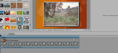

herzlichen Dank für Deinen Test. Ich bin erst heute dazugekommen um das auszuprobieren,
sowohl mit, als auch ohne Hacken hat sich bezüglich der Schatten nichts geändert. (Ohne Hacken nur 1 Bild, resp. immer das Gleiche)

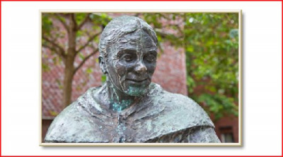

Ich habe das weichgezeichnete Hintergrundbild mal mit weissem Hintergrund ausgetauscht, damit man besser sieht was ich erreichen möchte.
Bild 1 ist als eigenes Objekt abgespeichert, Bild 2 das 10. Bild im Kapitel = Schatten wird immer Dunkler bis schwarz.
Bild 90% Grösse, Sandfarbiger Rahmen, und Schatten (s.Bilder)

Hallo Fläcky.
jetzt habe ich Deinen Effekt einmal nachstellen können (s. Bild). Man sieht, wenn man das Kapitel (!) anklickt wird der Schatten letzlich schwarz dargestellt, wenngleich er es ja nicht nicht (habe Deine Effekt-Einstellungen für Schatten übernommen). Beim Ablauf im Vollbild ist aber alles wieder richtig. Warum dies so ist, kann ich im Augenblick leider nicht erklären. Markiert man das letzte Bild (10, Bild), dann wird der Schatten im Layoutdesigner für dieses Bild wieder korrekt angezeigt. Bei mir ist es folglich nur die Anzeige im Layoutdesigner, die hier irgendwie die Schatten summiert, wenn man das Kapitel mit allen 10 Bildern selektiert. Verstehen kann ich es im Augenblick nicht.

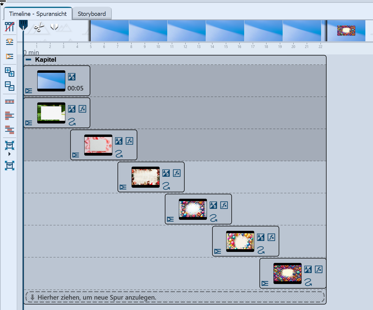

Der Bildeffekt verändert das Bild im Speicher, wird also Teil jedes Bildes. Wenn man diese nun übereinander legt, ist es normal, dass der Schattenbereich immer dunkler wird. Es sind ja nur Pixel mit Transparenz, die übereinander gezeichnet werden.
Das Summieren kann man auf 2 Arten verhindern, je nachdem, wie der Ablauf sein soll:
  • Alle "Schatten"-Bilder liegen in einer Spur und bekommen eine Ausblendung. Jedes Bild verschwindet dann, bevor das nächste erscheint.
  • Jedes Bild liegt mit einer Überlappung in einer neuen Spur und bekommt ebenfalls eine Ausblendung mit der Dauer der Überlappung, die auch die Dauer der Einblendung des Folgebildes sein sollte. So erscheint das Folgebild während das bisher sichtbare gleichzeitig verschwindet.
In beiden Varianten gibt es keine Schattensummierung. Diese entsteht nur, weil die Bilder nicht ausgeblendet werden und deshalb in dem Moment, wo ein neues Bild beginnt, inaktiv und Teil des Hintergrundes werden. Dort bleiben Sie dann (auch teilweise) sichtbar, bis sie vollständig überdeckt worden sind. (Halb)transparente Bildteile wie der Schatten decken nicht vollständig ab, so dass in dessen Bereich immer noch etwas vom Hintergrund sichtbar bleibt.
