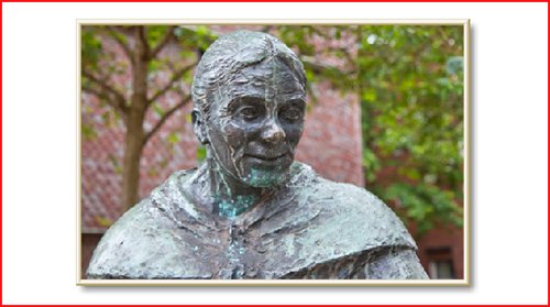

Ich habe das weichgezeichnete Hintergrundbild mal mit weissem Hintergrund ausgetauscht, damit man besser sieht was ich erreichen möchte.
Bild 1 ist als eigenes Objekt abgespeichert, Bild 2 das 10. Bild im Kapitel = Schatten wird immer Dunkler bis schwarz.
Bild 90% Grösse, Sandfarbiger Rahmen, und Schatten (s.Bilder)
Fläcky
herzlichen Dank für Deinen Test. Ich bin erst heute dazugekommen um das auszuprobieren,
sowohl mit, als auch ohne Hacken hat sich bezüglich der Schatten nichts geändert. (Ohne Hacken nur 1 Bild, resp. immer das Gleiche)

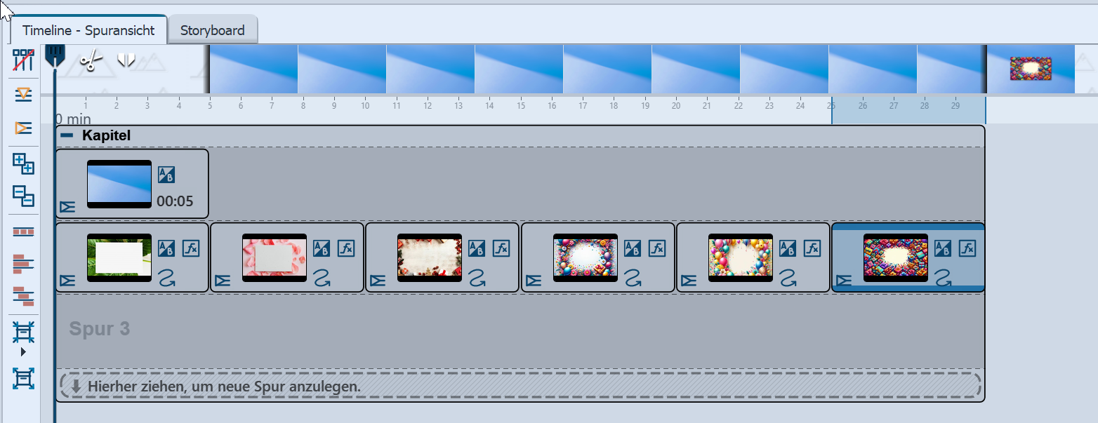

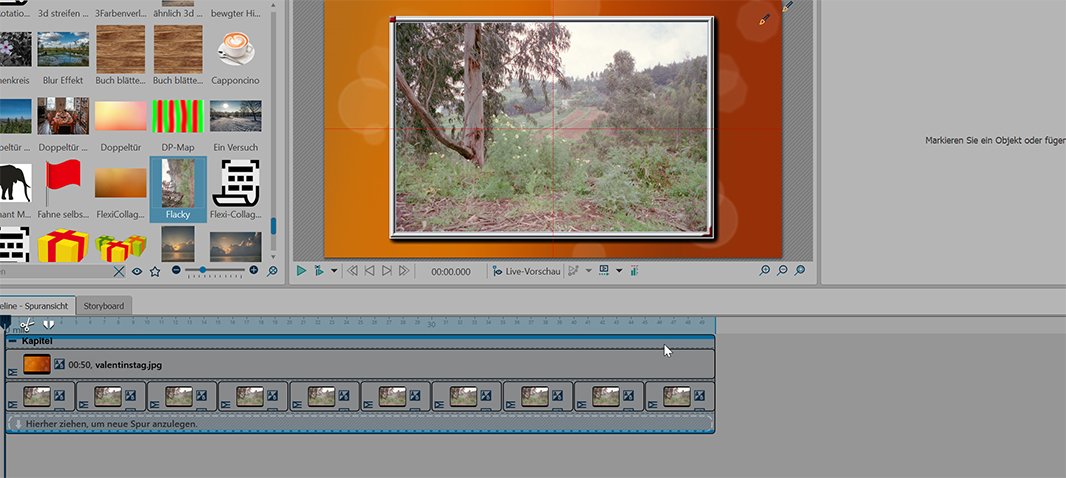

Hallo Fläcky.
jetzt habe ich Deinen Effekt einmal nachstellen können (s. Bild). Man sieht, wenn man das Kapitel (!) anklickt wird der Schatten letzlich schwarz dargestellt, wenngleich er es ja nicht nicht (habe Deine Effekt-Einstellungen für Schatten übernommen). Beim Ablauf im Vollbild ist aber alles wieder richtig. Warum dies so ist, kann ich im Augenblick leider nicht erklären. Markiert man das letzte Bild (10, Bild), dann wird der Schatten im Layoutdesigner für dieses Bild wieder korrekt angezeigt. Bei mir ist es folglich nur die Anzeige im Layoutdesigner, die hier irgendwie die Schatten summiert, wenn man das Kapitel mit allen 10 Bildern selektiert. Verstehen kann ich es im Augenblick nicht.
