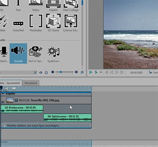

in der Timeline ein Kapitel ziehen (aus der Toolbox), jetzt kannst Du mehrere Spuren untereinander anlegen. In die obersterste Spur das Bild, in die Spur darunter das Soundobjekt (Sound aus der Toolbox) mit Deiner mp3-Datei. Wenn ein zweites Lied hinzukommen soll, dann diese mp3-Datei versetzt in die 3. Spur legen (s. Bild). Fertig . Zumindest so würde ich vorgehen.
