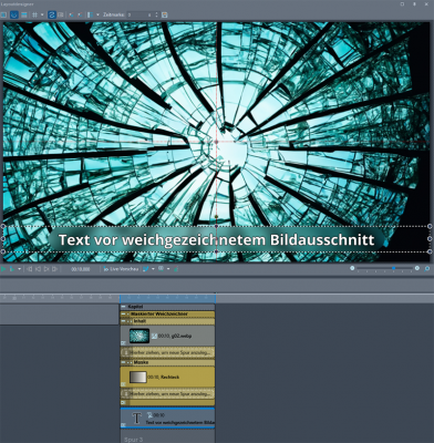

Ok, jetzt habe ich es verstanden: du willst nicht das Textfeld weichzeichnen, sondern den Bildausschnitt, auf dem das Textfeld sich befindet.
Das geht m. W. tatsächlich nicht mit einem Befehl. Vielmehr muss Du mit dem maskierten Weichzeichnen den Bildausschnitt weichzeichnen und eine Spur tiefer den Text platzieren.
Wenn Du das häufiger nutzen möchtest, kannst Du die Konstruktion als eigene Vorlage abspeichern, so dass Du nur noch Bild und Textinhalt austauschen kannst.

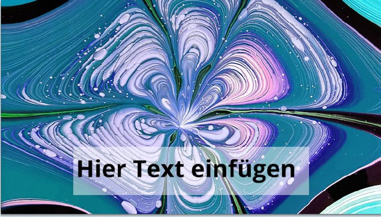

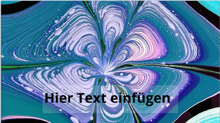

Re: Textfeld mit einem Weichzeichner versehen
Hallo Zusammen
Also wenn ich das alles richtig verstanden habe, ist das ganze relativ einfach zu machen.
Versuche es mal zu erklären.:
1.Kapitel in Timeline ziehen
2.Bild einfügen, ich habe einfach halber das Bild Abstrakt7 aus Hintergründe statisch genommen.
3.In die Spur unter dem Bild, aus Hintergründe statisch das Bild Weiß,transparent legen
4.In die Spur unter dem Bild Weiß,transparent ein Textobjekt einfügen.
5.Jetzt kannst Du den Hintergrund Weiß,transparent anpassen.
Du kannst die Größe schnell ändern indem Du es anklickst
und im Layoutdesigner mit der Maus an den Punkten ziehst usw.
In den Eigenschaften kannst Du die die Deckkraft einstellen,
so siehst Du mehr oder weniger vom Originalbid, das betextet werden soll.
Wenn dir das Bild Bild Weiß,transparent nicht genügt, kanns Du auch einen weißen
oder sogar farbigen Hintergrund dafür einfügen und die Deckkraft ändern
6. Persönlich habe ich das oberste Bild(Abstrakt7 wieder gelöscht, und das ganze Kapitel nach links in die
Objekte geschoben. So habe ich ein eigenes Objekt erstellt, das ich jederzeit in ein Kapitel mit einem
Bild ziehen kann zum Beschriften.Eigene Objekte erstellen steht im Handbuch bzw. in der Hilfe.
Wenn du kein eigenes Objekt haben willst, kannst Du dir das ganze auch
mit Projekt archivieren als Vorlage speichen.
Hoffe, ich habe es einigermaßen erklären können, das Erklären ist nicht so meine Welt.
Viel Erfolg und Spass.
Sieht dann so aus, zum Vergrößern auf Bild klicken
Verschiedene Dechkraft einstellungen
