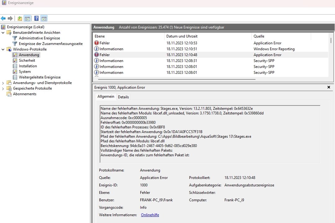

Danke für den Hinweis. Ich habe in der Tat etwas gefunden.
Die libcef.dll befindet sich sich sowohl im Installationsverzeichnis von Stages 13 als auch im Installationsverzeichnis von Stages 2023. Vielleicht tritt ein Fehler auf, der die libcef.dll von Stages 2023 entlädt und irgendwie dafür sorgt, dass sie sich auch nach einem Restart nicht mehr laden lässt. Und das wird durch den Start von Stages 13 mit der dortigen libcef.dll behoben. Seltsam ist auch, dass sich Stages 2023 im Fehlerfall im abgesicherten Modus von Windows starten lässt.
