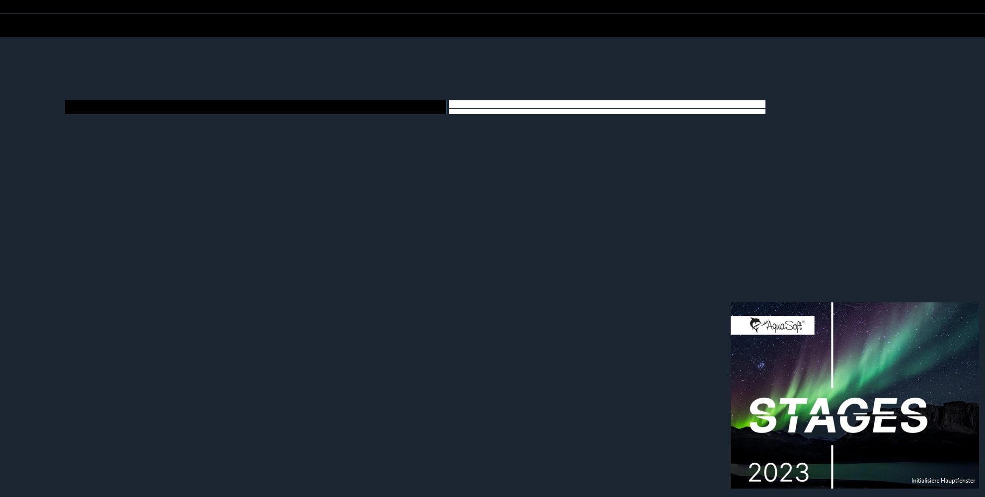

Seit kurzer Zeit habe ich das Problem, dass sich Stages beim Start des Programms aufhängt. Ich sehe noch die Meldung 'Initialisiere Hauptfenster' und dann passiert nichts mehr.
Zweimal hat mir eine De- und Neuinstallation für einige Zeit geholfen, dann lief Stages für einige Zeit wieder. Heute trat der Fehler zum dritten mal auf, aber diese Methode funktioniert nicht mehr. Ich gehe davon aus, dass das Problem nicht bei Stages liegt, sondern tippe eher auf ein Problem, dass durch meine Windows 11 Konfiguration verursacht wird. Meine Frage ist, ob Aquasoft - oder jemand anders - einen Tipp hat, was während der Initialisierung des Hauptfensters dem Programm in die Quere kommen könnte oder was ich sonst noch tun könnte. In der Ereignisanzeige von Windows habe ich nichts verdächtiges gefunden.

Nachdem Stages 2023 einige Tage lief, kam es heute wieder zu dem Problem. Ich habe daraufhin den PC heruntergefahren, für einige Zeit vom Stromnetz getrennt und dann wieder hochgefahren. Dadurch verhindere ich, dass Windows mit irgendwelchen zwischengespeicherten und möglicherweise fehlerbehafteten Betriebszuständen arbeitet. Ich erkenne den Erfolg dieser Aktion u.a. daran, dass die Farben meiner RGB-Beleuchtung und die Informationen auf dem Display meiner Wasserpumpe zunächst dem Default entsprechen und erst nach einiger Zeit, nachdem die zuständigen Treiber und Informationen neu geladen wurden, meinen Einstellungen entsprechen. Wenn ich den PC nach dem Herunterfahren nicht vom Stromnetz trenne, sind meine Einstellungen sofort nach dem Hochfahren wieder wirksam.
Auch nach dieser Maßnahme blieb Stages während der Initialisierung des Hauptfensters stehen. Ich kann in diesem Fall das Programm nur über den Task-Manager beenden, das Schließen über das Icon in der Taskleiste ist nicht möglich. Ich habe daraufhin die vom Support empfohlene Batch-Datei ausgeführt und dabei folgenden Output erhalten:
Der anschließende Start brachte keinen Erfolg, Stages 2023 blieb wieder stecken. Nachdem ich - wie bereits in meinem vorherigen Posting beschrieben - Stages 13 gestartet und wieder beendet hatte, funktionierte auch Stages 2023 wieder. Aufgrund der vorher ausgeführten Batch-Datei musste ich dazu meinen Lizenzschlüssel neu eingeben und die Einstellungen der Oberfläche wieder anpassen, also genauso wie erwartet.
Ich möchte noch erwähnen, das Stages immer nur beim ersten Start nach dem Hochfahren von Windows 11 stecken bleibt. Wenn die Initialisierung klappt, startet Stages immer wieder zuverlässig während der Betriebszeit, bzw. bis ich Windows wieder runterfahre und mit dem nächsten Hochfahren das Spiel von vorne beginnt.
Ich bin selbst Softwareentwickler und weiß, dass ein solcher Fehler aus der Ferne extrem schwer zu analysieren ist. Kann es sein, dass es beim Start von Windows zu irgendwelchen Racing Conditions mit Programm-Prozessen oder Ressourcen kommen kann, die Stages 2023 benötigt und unter Umständen nicht erhält, und dieser Zustand in der Registry festgeschrieben wird? Und Stages 13 andere Abhängigkeiten hat und beim Starten wieder einen Status herstellt, wodurch Stages 2023 wieder laufen kann?

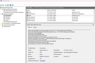

Hallo Frau Thaler,Kerstin Thaler hat geschrieben: ↑Sa Nov 18, 2023 15:03 ...
Das programminterne Zurücksetzen hat, neben der Bequemlichkeit und dem Fakt, das es dort diesen Fehler nicht gibt, gegenüber der Batchdatei den Vorteil, dass Sie danach den Lizenzschlüssel nicht erneut eingeben müssen.
Nun weiß ich nicht, ob Sie dieses zuvor schon benutzt hatten, als Sie schrieben, Sie hätten die Programmeinstellungen zurückgesetzt, oder ob Sie das auch schon damals mittels Batchdatei getan hatten. Wenn letzteres der Fall ist, versuchen Sie es bitte nochmal mit der internen
Danke für Ihre Rückmeldung - gerade auch an einem Samstag. ich hatte nur die Batch-Datei aufgerufen, jetzt im Nachgang aufgrund Ihres Hinweises auch über die Programmeinstellungen.

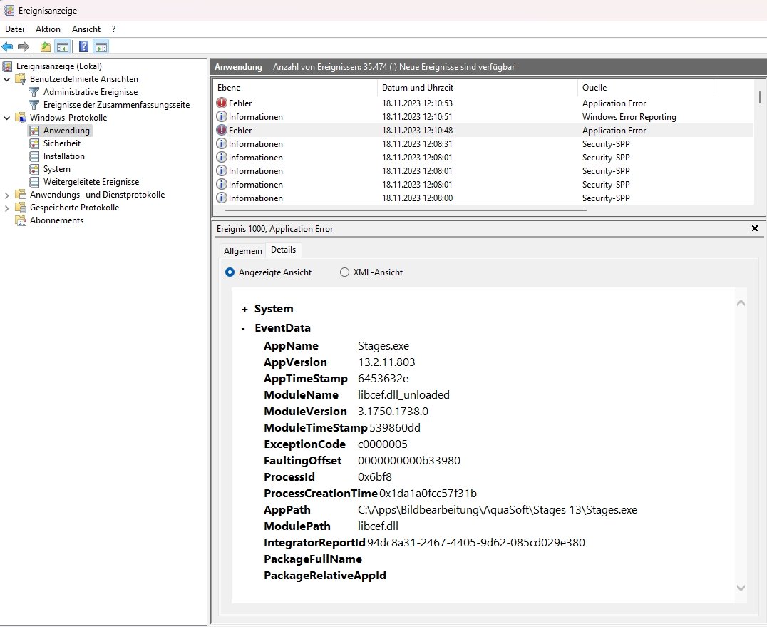

Danke für den Hinweis. Ich habe in der Tat etwas gefunden.Kerstin Thaler hat geschrieben: ↑Sa Nov 18, 2023 15:03 ....
Im Moment fällt mir erstmal nur noch eine Sache ein, die Sie mal überprüfen könnten, und zwar die Ereignistabelle. Möglicherweise ist da nach einem Neustart und unmittelbar nach dem Start von Stages etwas Verdächtiges zu erkennen.
Die libcef.dll befindet sich sich sowohl im Installationsverzeichnis von Stages 13 als auch im Installationsverzeichnis von Stages 2023. Vielleicht tritt ein Fehler auf, der die libcef.dll von Stages 2023 entlädt und irgendwie dafür sorgt, dass sie sich auch nach einem Restart nicht mehr laden lässt. Und das wird durch den Start von Stages 13 mit der dortigen libcef.dll behoben. Seltsam ist auch, dass sich Stages 2023 im Fehlerfall im abgesicherten Modus von Windows starten lässt.
Ich hoffe, das hilft weiter.

PS: ich habe die libcef.dll insgesamt 35 mal auf meinem System gefunden. Scheint eine sehr beliebte DLL für viele Anwendungen zu sein. Weiß nicht, ob das wichtig ist. Falls ja kann ich eine Übersicht der Anwendungen bzw. der Installationsorte dieser DLL nachreichen.
Frank Wolter
Frank Wolter
- Beiträge: 4027
Re: Stages friert während Initialisierung ein
Vielen Dank, das sind wichtige Anhaltspunkte. Ich habe den Bugreport entsprechend ergänzt.
