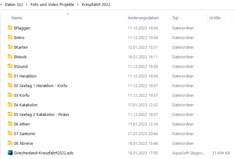

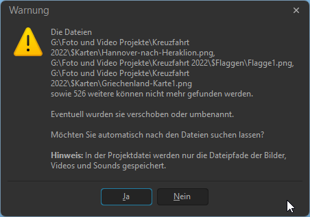

Ich habe mir Ende des Jahres einen neuen PC zugelegt, wodurch der Basis-Ordner aller meiner Stages-Projekte auf einem Laufwerk mit einem anderen Laufwerksbuchstaben gespeichert wurden. Konkret heißt das, dass mein Daten-Laufwerk mit dem Laufwerksbuchstaben G: zu D: wurde. Natürlich wurden dann die dem jeweiligen Projekt zugeordneten Fotos, Videos und die Musik nicht wiedergefunden, da Stages diese Informationen leider nicht relativ zur Projektdatei, sondern mit Laufwerksbuchstaben speichert. Mir ist klar, dass der Vorteil dieser Vorgehensweise darin besteht, dass die Objekte eines Projektes auch auf mehreren Laufwerken verteilt sein können. Ich würde es jedoch begrüßen, wenn man in den Projekteinstellungen 'relative Pfade' wählen könnte, wenn man sich auf ein Laufwerk beschränkt.
Weil ich damals keine Zeit hatte, mich lange mit diesem Problem auseinanderzusetzen, habe ich kurzerhand aus D: wieder G: gemacht und meine Welt war wieder in Ordnung. Nachdem die Installation meines neuen PCs abgeschlossen ist, habe ich mich heute diesem Thema gewidmet und ein Projekt auf ein anderes Laufwerk verschoben. Dabei kam es dann zu der erwarteten Meldung
Mein Projekt hat im Projektverzeichnis die Projektdatei und Ordner mit den einzelnen Objekten (Foto, Videos, Sound, Musik). Das sieht dann folgendermaßen aus

Das hat nicht funktioniert, Stages hat überhaupt nicht reagiert, es gab auch keine Meldung, dass der Versuch fehlgeschlagen ist. Daraufhin habe ich die Option 'Verschobene oder umbenannte Dateien automatisch wiederfinden' ausprobiert. Dabei habe ich bei der darauf folgenden Nachfrage den Stamm-Ordner mit der Projektdatei und alle Unterordner angehakt. Aber auch dieser Versuch scheiterte, Stages hat noch nicht mal gezuckt, es kam auch zu keinerlei Rückmeldung. Ich benutze das aktuelle Stages 2023 (aktuelles Update).
