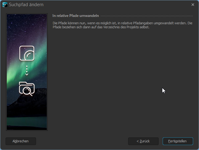

Mein Projekt hat im Projektverzeichnis die Projektdatei und Ordner mit den einzelnen Objekten (Foto, Videos, Sound, Musik). Das sieht dann folgendermaßen aus
Ich habe die Option 'Absolute Pfade in relative Pfade umwandeln' ausprobiert
Das hat nicht funktioniert, Stages hat überhaupt nicht reagiert, es gab auch keine Meldung, dass der Versuch fehlgeschlagen ist. Daraufhin habe ich die Option 'Verschobene oder umbenannte Dateien automatisch wiederfinden' ausprobiert. Dabei habe ich bei der darauf folgenden Nachfrage den Stamm-Ordner mit der Projektdatei und alle Unterordner angehakt. Aber auch dieser Versuch scheiterte, Stages hat noch nicht mal gezuckt, es kam auch zu keinerlei Rückmeldung. Ich benutze das aktuelle Stages 2023 (aktuelles Update).
Meine Fragen:
  1. Besteht die Chance, optional relative Pfade für Projekte, des Objekte auf einem Laufwerk liegen, einzuführen?
  2. Warum funktionieren die angebotenen Optionen den Suchpfad zu ändern nicht? Mache ich irgendetwas falsch?

Ich habe auch nochmals die Methode 'Absolute Pfade in relative Pfade umwandeln' probiert. Die funktioniert nicht und es gibt auch keine Fehlermeldung, warum sie nicht funktioniert. Liegt es daran, dass diese Methode keine Objekte in Unterverzeichnissen finden kann?
Frank Wolter
Beiträge: 4002
Re: Projekt auf ein anderes Laufwerk verschieben
Ich vermute, es liegt daran, dass die Pfade (die sich hier zumindest durch die Laufwerksbuchstaben unterscheiden), die in der ads-Datei gespeichert sind, nicht mit denen in der Realität übereinstimmen. Die Umwandlung kann nur mit gültigen Pfaden und auch nicht über Laufwerksgrenzen hinweg erfolgen.
Nachdem Sie nun die Korrektur durchgeführt haben, müsste das eigentlich klappen.

Ja, die Umstellung auf relative Pfade hat jetzt auf Anhieb geklappt. Vielen Dank für Ihren Hinweis.
Damit ist auch der Punkt 1 aus meinem Eingangsposting
  1. Besteht die Chance, optional relative Pfade für Projekte, dessen Objekte auf einem Laufwerk liegen, einzuführen?
fast beantwortet. Allerdings wird nach der Umstellung auf relative Pfade jedes neue Objekt wieder mit einem Laufwerksbuchstaben versehen und man muss den Vorgang der Umstellung bei Bedarf wiederholen. Ich verstehe, dass das nur bei einem Wechsel auf ein anderes Laufwerk von Bedeutung ist und bin mit den vorhandenen Möglichkeiten zufrieden. Gleichwohl wäre es schön, wenn die Option bestünde, gleich mit relativen Pfaden arbeiten zu können.
Frank Wolter
