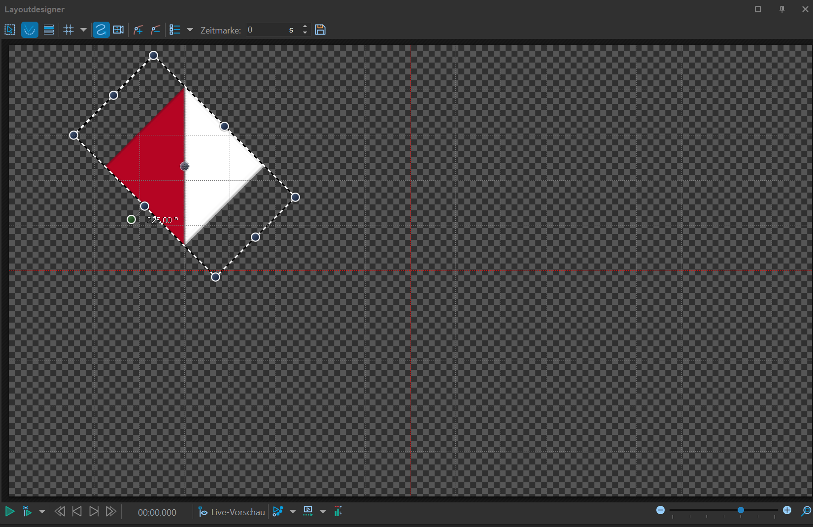

Schon gestern fiel mir auf, dass nach dem Programmstart die bislang in den Vorversionen weiß gepunkteten Rasterlinien im Layout-Designer schwarz dargestellt wurden. Nach dem Anpassen der Einstellungen der Rasterdaten waren sie auf einmal wie von Geisterhand wieder weiß. Ich war zufrieden. Jetzt habe ich gerade Rechner und Programm für weitere Tests gestartet. Und siehe da, die Rasterlinien sind wieder schwarz:
Wirkt bei dunklem Hintergrund nicht so richtig prall. Sie sind da (sieht bei hellem Bild), aber eben schwarz. Was muss ich tun, um sie wieder weiß zu sehen?
EDIT: Programm geschlossen, neu geöffnet und die Rasterlinien sidn wieder weiß. Verstehe, wer will...

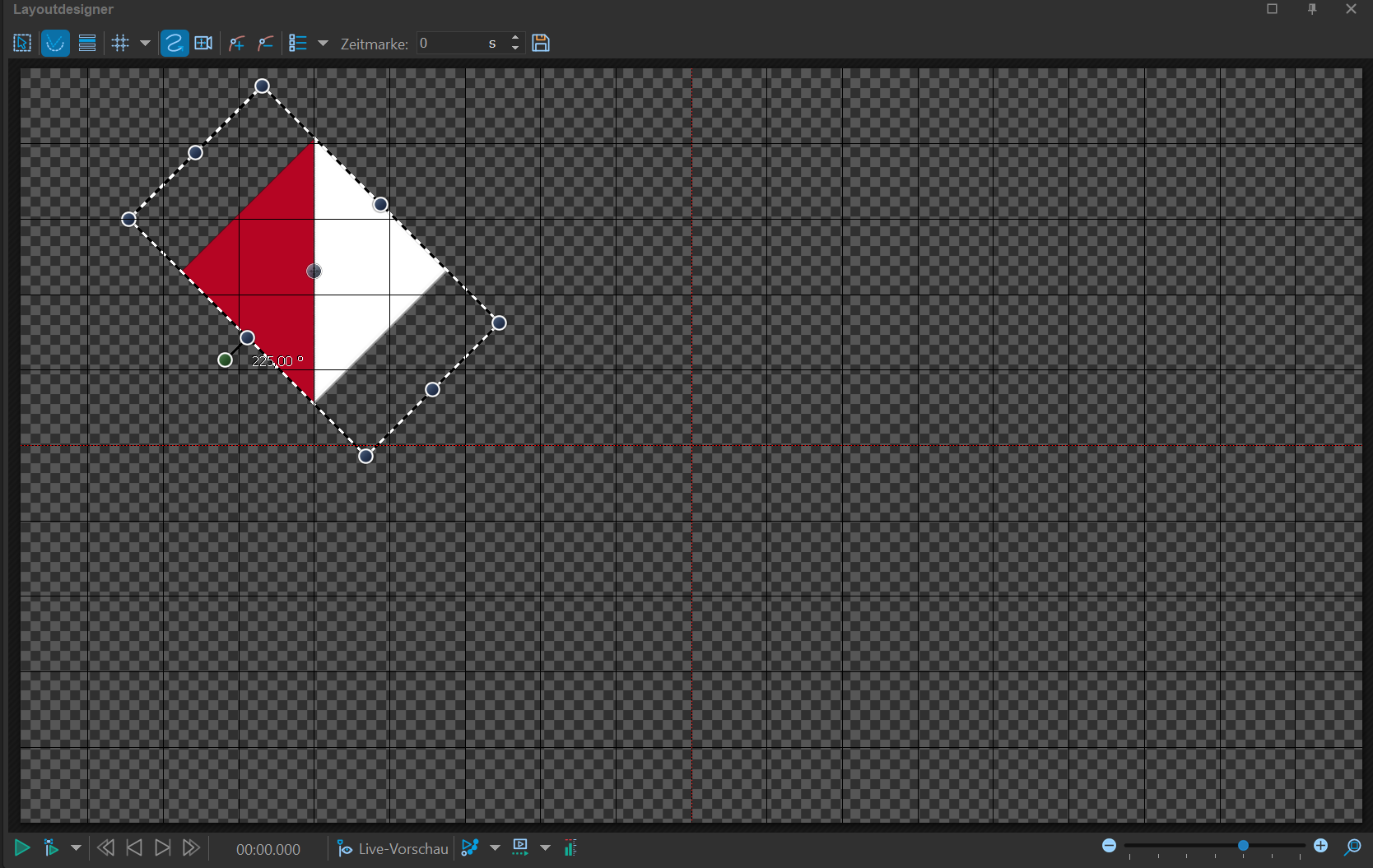

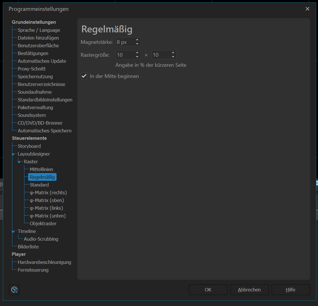

Habe gerade die aktuelle Version 14.1.04 geladen. Da sieht das Raster im Layoutdesigner jetzt so aus:
Eingestellt habe ich eine Rastergröße 10x10%:
Auch die Mittellinien fehlen. Irgendwie scheint bei Raster der Wurm, drin zu sein. Seit der Stages_2023 sieh es bei jedem Programmneustart anders aus. Aber wenigstens sidn es aktuell nicht mal wieder schwarze Linien auf schwarzem Grund. Produktiv arbeiten kann man so damit noch nicht.

Ich habe für das aktuelle Phänomen des Rätsels Lösung: Beim Programmstart ist im Layout-Designer irgendein beliebiger Zoom-Faktor eingestellt. Ein richtig großer (weit größer als ich sie je verwende). Drücke ich unten rechts auf den kleinen Button Layout-Designer auf Fenstergröße ist alles wieder schick. Warum das Programm den verändert, erschließt sich mir nicht.
Re: Rasterlinien
Dieses Verhalten kann ich bei mir nicht feststellen.
Vielleicht hast du mal aus Versehen eine Einstellung als Standard gespeichert? Kommt ja mal vor, dass der Finger an falscher Stelle auf der Maustaste zuckt, kenne ich auch
Vielleicht hilft es, in den Programmeinstellungen auf die Standardwerte zurückzusetzen? Kann natürlich aufwändig werden, wenn man vorher vieles geändert und als eigenen Standard gespeichert hat...

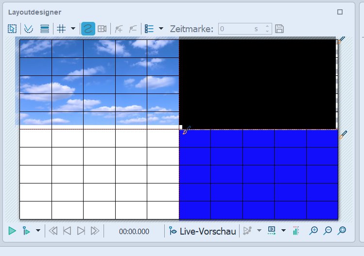

Ich beobachte wie gesagt weiter, jetzt in der 14.1.05. Aktuell sieht es so aus:
Wie leicht zu erkennen ist, es gibt sie wieder, die schwarzen Gitterlinien. Derzeit sichtbar, da der Hintergrund transparent ist. Bei schwarzem Hintergrund sind sie gar nicht zu sehen. Bis einschließlich zur Stages 13 waren sie immer schön weiß.
Es nervt, denn ich denke, die Gitternetzlinien sind als Hilfslinien gedacht. Hilfslinien, die ich nicht sehe, sind optisch nicht vorhanden, unbrauchbar, entbehrlich.
Was muss ich in der Stages 2023 genau wo einstellen, um das Gitternetz wieder wie gewohnt in weiß zu sehen?

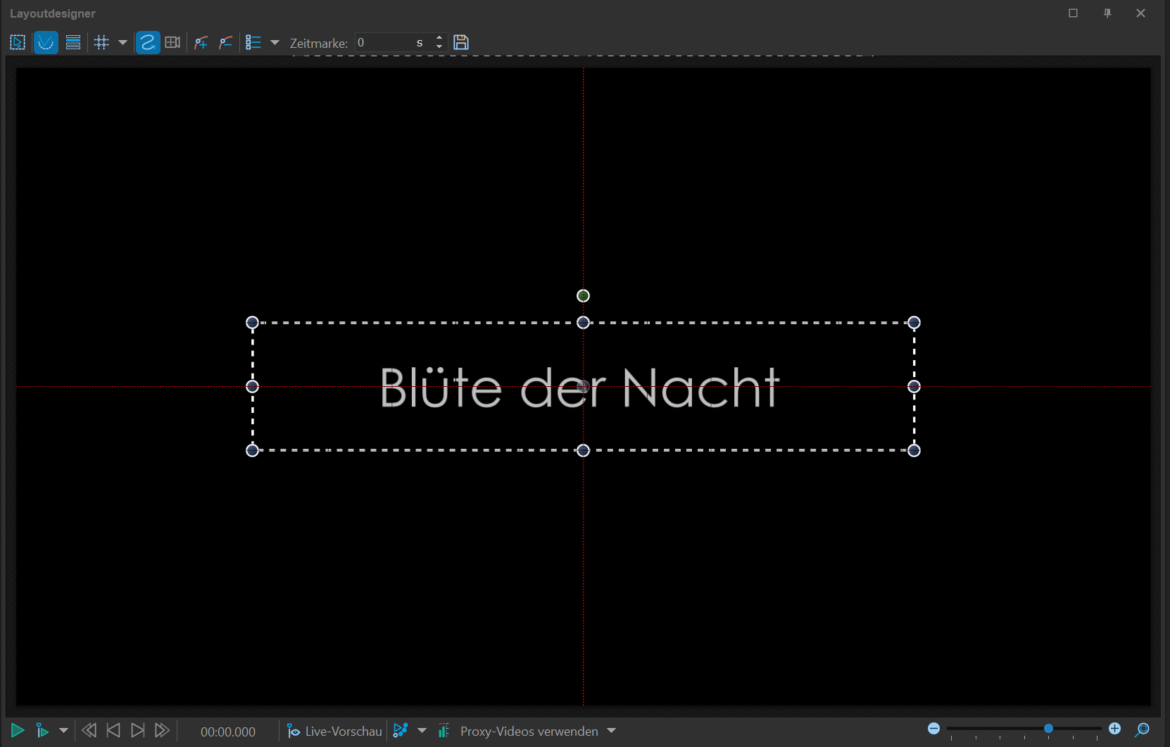

Re: Rasterlinien
Guten Morgen
Auf Grund der Aussage von Frau Thaler habe ich nochmal einige Versuche gemacht
und bin zu folgendem Ergebnis gekommen.
Wenn ich das Programm starte ohne ein Objekt zu laden,
dann sind die Raster schön weiß und die Mittellinien kräftig rot.
Sieht man besser wenn man die Bilder vergrößert Lade ich jetzt eine gespeicherte Show, bleiben diese Farben erhalten Und jetzt kommt der Knackpunkt.
1.ich öffne das Programm ohne vorher aktivierte Raster und Mittellinien.
2. lade dann eine gespeicherte Show
3. aktiviere erst nach dem Laden das Raster und die Mittellinien
Dann ist das Raster schwarz und die Mittellinien sieht man fast nicht, alles ist sehr schlecht sichtbar.
