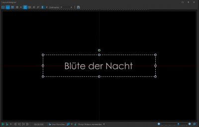

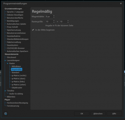

Habe gerade die aktuelle Version 14.1.04 geladen. Da sieht das Raster im Layoutdesigner jetzt so aus:
Eingestellt habe ich eine Rastergröße 10x10%:
Auch die Mittellinien fehlen. Irgendwie scheint bei Raster der Wurm, drin zu sein. Seit der Stages_2023 sieh es bei jedem Programmneustart anders aus. Aber wenigstens sidn es aktuell nicht mal wieder schwarze Linien auf schwarzem Grund. Produktiv arbeiten kann man so damit noch nicht.

Ich beobachte wie gesagt weiter, jetzt in der 14.1.05. Aktuell sieht es so aus:
Wie leicht zu erkennen ist, es gibt sie wieder, die schwarzen Gitterlinien. Derzeit sichtbar, da der Hintergrund transparent ist. Bei schwarzem Hintergrund sind sie gar nicht zu sehen. Bis einschließlich zur Stages 13 waren sie immer schön weiß.
Es nervt, denn ich denke, die Gitternetzlinien sind als Hilfslinien gedacht. Hilfslinien, die ich nicht sehe, sind optisch nicht vorhanden, unbrauchbar, entbehrlich.
Was muss ich in der Stages 2023 genau wo einstellen, um das Gitternetz wieder wie gewohnt in weiß zu sehen?

So, gerade kann ich das Umfärben der Rasterlinien reproduzieren.
1. Programm öffnen. Der Layout-Designer sieht aus, wie es sein soll. Dunkler Hintergrund, Rasterlinien hellgrau, Mittellinien rot.
2. Vorhandene Show öffnen. Raster- und Mittellinien bleiben unverändert.
3. Ansicht Vertikale Timeline auswählen. Das Programm werkelt ein wenig vor sich hin. Mit der neuen Ansicht wechseln die Rasterlinien von hellgrau nach schwarz, die Mittellinien bleiben rot.
4. Ansicht zurückwechseln (bei mir Standard). Die Rasterlinien bleben schwarz, die Mittellinien rot.
Handelt es sich um eine Show in 3D, so verhalten sich die Rasterlinien unabhängig von der Ansicht völlig identisch und normal.
Dies ist aktuell in der Stages 14.1.06 festgestellt.
