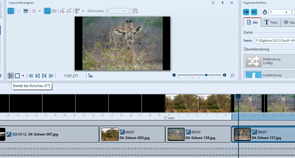

In diesem Screenshot sieht man gut die Verschiebung, die mittlerweile ab einem bestimmten Punkt wieder da ist, gut.
Markiert zum Starten ist das Foto mit der Giraffe, die am trinken ist (siehe kleines Bild in der Timeline), beim Abspielen werden jedoch Teile des vorherigen Fotos zuerst abgespielt (Porträt der Giraffe).
Es muss auf jeden Fall in irgendeiner Form mit der Art der eingefügten Objekte zusammenhängen. Den genauen Zusammenhang habe ich noch nicht verstanden, Fakt ist die Verschiebung.
Re: Abspielfunktion ...ab hier ... ab markiertem Objekt verschoben
jetzt bin ich ein wenig verwirrt. Das vorherige Bild wird auch bei mir kurz angezeigt weil das markierte ja mit einer Einblendung (zumindest bei mir) beginnt. Dabei sieht man das vorangegangene Bild zumindest wenn es auf "liegen lassen" in der Ausblendung steht.
Das war aber m.W. schon immer so.
Siehe mein Bild.
Siehe mein Bild.
- Beiträge: 4029
Hier handelt es sich nicht um eine Verschiebung, sondern um die Überblendung von der Giraffe zum Elefanten. Wenn diese eine Gesamtlänge von 2 s hat, sind Sie in Ihrem Screenshot knapp vor der Mitte der Überblendung und sehen deshalb die Giraffe knapp die Hälfte vom Elefanten überblendet.
Das ist ganz normales Überblendverhalten.

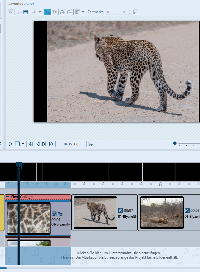

Die Verschiebung war nicht nur "die normale Überblendung", sondern hat beim Start ab markiertem Objekt ein ganzes Foto verschoben gestartet.
Mittlerweile habe ich alles "Spezial-Objekte" (3-D-Streifen, Bildband, Flexicollagen etc.) neu erstellt, nun ist es wieder OK.
Im angefügten Screenshot sieht man die Verschiebung noch besser (egal ob ab markiertem Objekt oder Playhead)
