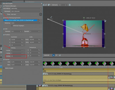

Da habe ich mich etwas ungenau ausgedrückt. :?
Ich meinte nicht die Rotation des Würfels, sondern
die Drehung meines Bildes innerhalb des Bewegungspfades um die Z-Achse.
Siehe JPG im Anhang

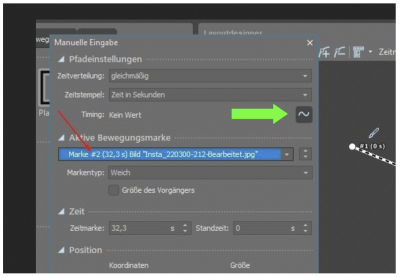

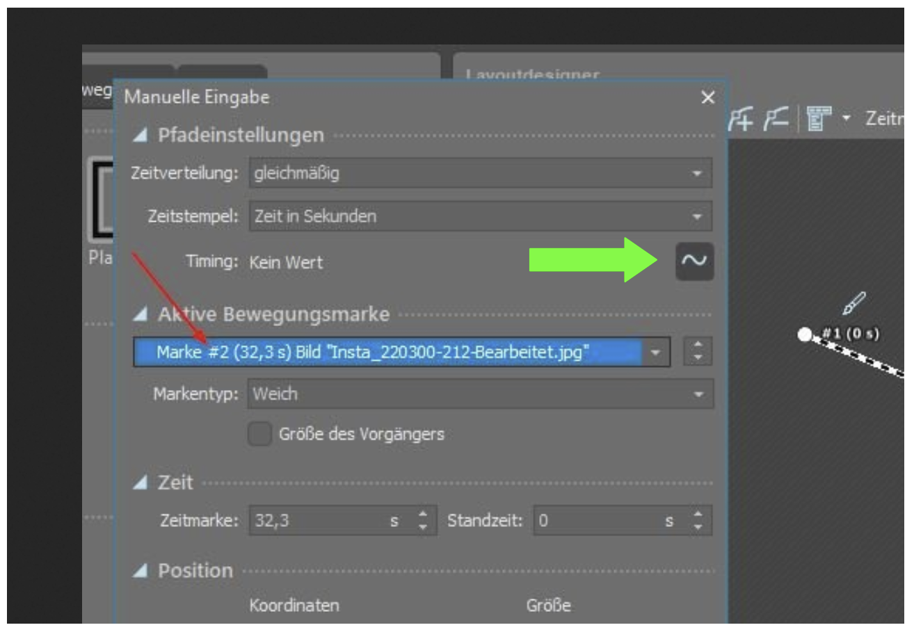

Hansjürg Jenzer hat geschrieben: Di Mär 08, 2022 13:00 die Drehung meines Bildes innerhalb des Bewegungspfades um die Z-Achse.
Der zeitliche Ablauf dieser Drehung kann über das Timing eingestellt werden.
Wähle eine Kurve, diese ist dann individuell einstellbar.
Meine Einstellung bei Verwendung einer Kurve ist:
Zeitverteilung: individuell
Markentyp: hart
