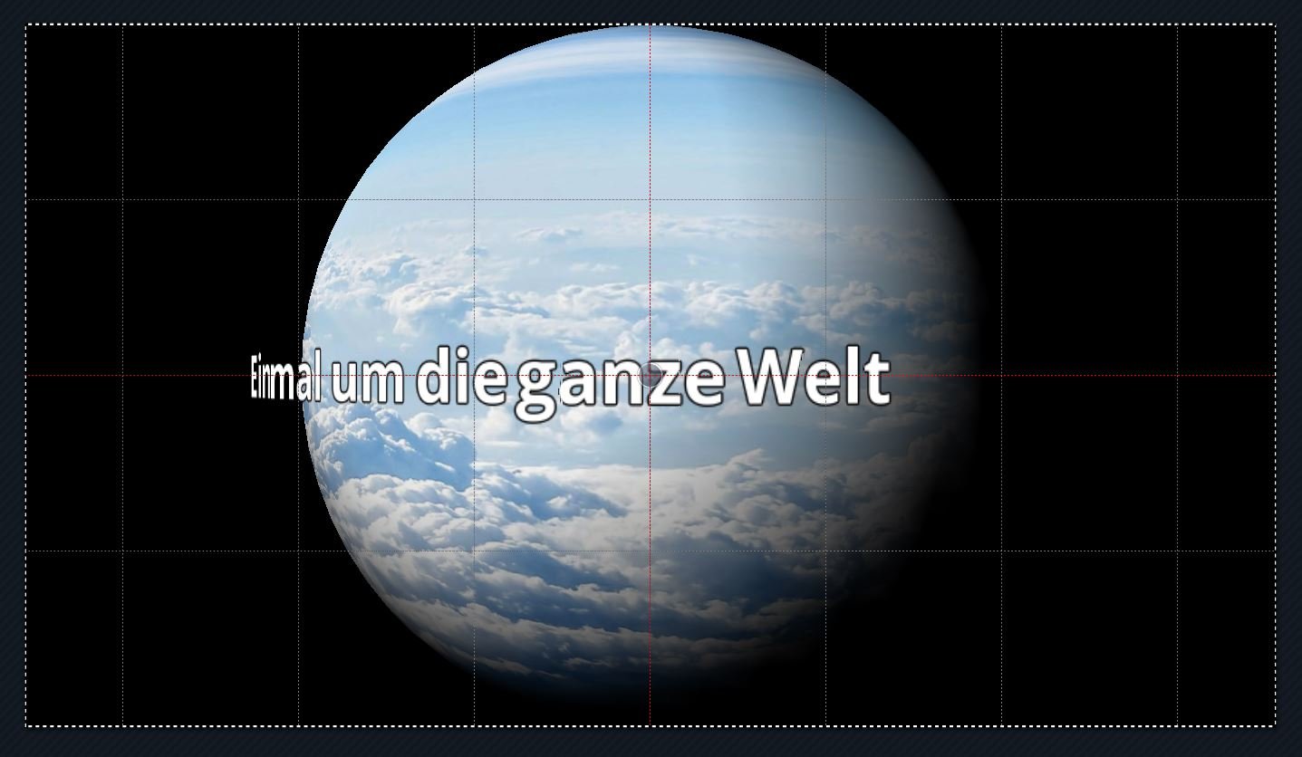

Ich hatte zunächst auch erst daran gedacht, den Text mit einem externen Programm und auch schon gewölbt zu erstellen, habe es aber dann doch verworfen.
Meine Alternative sieht so aus:
- den kompletten Text in einzelne Textelemente zerlegen (zur Not auch lange Worte teilen)
- die einzelnen Textobjekte um das Rotationszentrum anordnen, Rotationszentrum xyz =50, Drehung um z so wählen, daß der Textfluß harmonisch ist
- alle Textelemente in eine Flexicollage
- der Bewegungspfad der Flexicollage besteht aus zwei Punkten im Rotationszentrum, bei Punkt 0 ist die Rotation um z=0° und bei Punkt 2 ist die Rotation um z=360°
- Verhalten entlang Bewegungspfad = Textblock
Wenn der Text einigermaßen kleinteilig aufgesplittet ist, sieht es ziemlich rund aus.
Außerdem habe ich auf diese Weise sogar die Möglichkeit, bei Rotation um die y-Achse, den Text entlang des "Äquators" um die Erdkugel laufen zu lassen. Das gefällt mir persönlich am besten und habe es auch so in meine Show eingebaut.

Schön, dass du einen Weg gefunden hast, der funktioniert.
Allerdings finde ich das viel zu aufwendig.
Dein Bild, was du eingefügt hast zeigt aber keinen Text um einen Kreis ,
sondern die Horizontale Bewegung um eine Kugel. Das ist nun wieder
ein anderes Kapitel. Man kann wirklich sehr viel machen,
doch vieles finde ich zu umfangreich. Ob sich das lohnt muß
natürlich jeder für sich selbst entscheiden.

Ich vermute, daß der Pfad am Ende der Laufzeit noch etwas weiter um den Kreis herumgeführt werden muß.
Habe ich vergessen mit einzufügen. Der Aufwand ist aber noch beherrschbar.
Eigentlich nicht, denn das Prinzip ist das gleiche: Text in einzelne Gruppen aufspalten, zueinander rotatorisch anordnen und zu einer Flexicollage zusammenfassen. Dann die ganze Flexicollage um y rotieren lassen. Das war ein zeitlicher Aufwand von nicht einmal 5 min.
