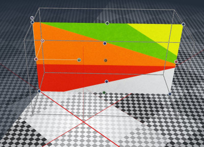

ingenius hat geschrieben: So Dez 19, 2021 13:20 Schon wird alle topfeben im Layoutdesigner.
Was meinst Du damit?
Ich kann keinen Fehler in einer verschachtelten 3D-Szene erkennen. Alles läuft auf meinem System so wie erwartet.

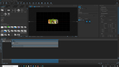

Klicke ich die 3D-Szene an, so erwarte ich eine Ansicht, wie Dein zweites Bild widergibt. Ich sehe aber nur das
An einer Ebene 3D-Einstellungen vorzunehmen und visuell zu prüfen, fällt mir schwer.

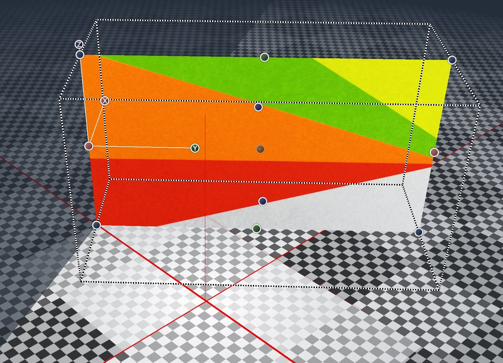

Du hast die 3D-Szene angeklickt, in die die untergeordnete 3D-Szene eingebettet ist. Dann muß das so im Layoutdesigner aussehen. Wenn Du die Vergrößerung in Deinem Beispiel reduzierst, siehst Du dann auch den 3D-Rahmen der umfassenden 3D-Szene.
Ich nehme aber an, daß Du die untergeordnete 3D-Szene in Ort und Drehung ändern möchtest. Dann mußt Du auch diese aktivieren.

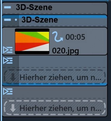

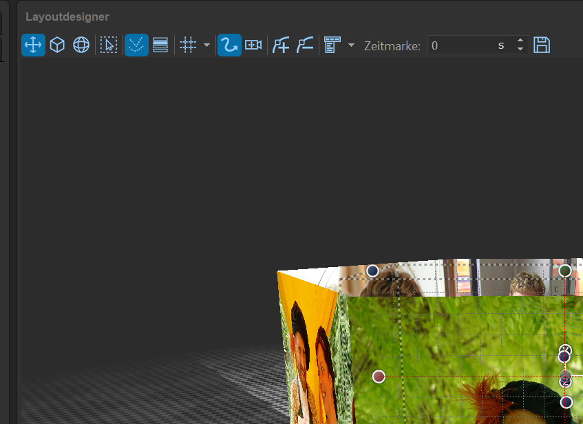

Innere 3D-Szene:

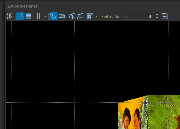

Äußere 3D-Szene:
Das Kapseln von 3D-Szenen habe ich einem AS-Video entnommen. So kann ich in der inneren 3D-Szene z.B. die Bilder im Raum (innen) anordnen und diesen Raum (innen) dann in der äußeren 3D-Szene im Raum (außen) bewegen. Die innere 3D-Szene erfüllt dann eine Aufgabe analog zur Flexi-Collage in der Ebene. Ich halte das für sehr geschickt.
Nach wie vor fehlen mir bei der äußeren 3D-Szene die drei Buttons
- 3D-Veschiebung
- 3D-Skalierung
- 3D-Drehung
Wo kann ich die bei Dir sehen?
Beiträge: 4054
Re: 3D-Szene unklar
ingenius hat geschrieben: Di Dez 21, 2021 10:09 Nach wie vor fehlen mir bei der äußeren 3D-Szene die drei Buttons
Die 3D-Szene als Container hat die Buttons generell nicht, sondern nur deren Inhalt. Die innere 3D-Szene hat die Buttons nur deshalb, weil sie in dem Fall selbst Inhalt der äußeren 3D-Szene ist.

Entschuldigung, das war ein Mssverständnis meinerseits. Diese Buttons gibt es auch bei mir nicht. Mein Augenmerk war mehr auf den Rahmen der äußeren 3D-Szene gerichtet.
Als einzigen Ausweg, die äußere 3D Szene über die Buttons zu manipulieren sehe ich darin, diese noch einmal in eine weitere 3D Szene zu verschachteln, die Einstellungen vorzunehmen und danach die beiden inneren (verschachtelten) 3D Szenen per "Drag and Drop" dorthin zu legen, wo sie gebraucht werden. Die Einstellungen bleiben dabei für die äußere der beiden verschachtelten 3D Szene erhalten.

Ich sehe gerade bei weiteren Tests, dass ich zurückrudern muss. Die Ansicht und die Buttons, die sich suche, sehe ich nur, wenn ich ein Element in der 3D-Szene anklicke und nicht, wenn ich den Container 3D-Szene anklicke.Habe ich eine 3D-Szene in einer 3D-Szene und klicke die gekapselte an, so erscheinen richtigerweise die Buttons und auch der Layout-Designer zeigt dann sein korrektes Aussehen. Es tut mir leid für die Verwirrung, die ich hier stiftete.
