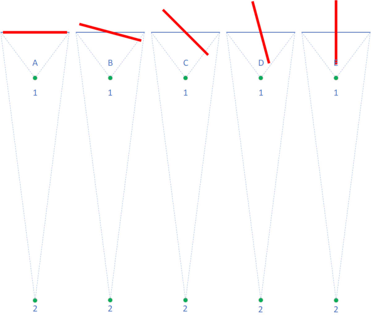

Ich möchte hier einmal moderierend eingreifen, denn ich glaube, dass beides korrekt ist. Es kommt nämlich dabei auch und maßgeblich auf den Abstand des Betrachters - den wir nicht kennen - an.
Grundsätzlich ist erst einmal richtig, was RomeoCharlie schreibt, auch wenn es sich nicht um eine Tangensfunktion handelt, sondern eine Cosinusfunktion: Eigenlich müssten beide Bildränder zur Mittelsenkrechten hin wandern. Jetzt ist es bei den Darstellugen so, dass die linke Bildhälfte sich nach hinten in den Raum hineindreht (Optikus hat es beschrieben), die rechte Bildhälfte kommt auf den Betrachter zu. Von oben gesehen (s. Skizze) ist klar die Cosinus-Funktion der Bildprojektion erkennbar, so wie sie RomeoCharlie einfordert. Zeichne ich in diese Sicht von oben einmal einen Beobachter ein, so hängt das wahrgenommene Verhalten von seinem Abstand zum Geschehen - also der Bildrotation - ab. Befindet sich der Beobachter in Bildmitte, also auf einer Linie mit der Drehachse, sehr weit weg vom Bild (Pos. 2), so wird er das wahrnehmen, was RomeoCharlie beschreibt. Das liegt daran, dass die Bildbreite relativ zum Beobachterabstand sehr klein ist.
Nähert sich der Beobachter jetzt dem Geschehen Pos. 1), so erkennt er immer mehr, dass sich die rechte Bildhälfte bei der Drehung auf ihn zu bewegt, die linke Hälfte taucht weg. Ist der Beobachter nah genug am Geschehen (so in etwa Bildbreite oder darunter), so wird er sehen, dass die rechte Bildhälfte scheinbar immer größer wird und zunächst den freien Betrachtungsraum auszufüllen scheint. Das wiederum wird klarer, wenn man wieder von oben auf die Szene schaut.
Ich habe es hier einmal in der Draufsicht skizziert:
Die blaue waagerechte Linie ist der Bildschirm,
Das rote fette Element ist das Bild.
Der grüne Punkt stellt den Beobachter an den Postionen 1 und 2 dar.
Die gestrichelten Linien zeigen den Blickbereich.
Die Positionen A-E stellen die Drehwinkle 0°, 15°, 45, 75° und 90° dar.
Ich hoffe, so wird es verständlich. Und manchmal hilft eine kleine Skizze. Oder man hält sich ein A4-Blatt in unterschiedlichen Abständen (so es die Armlängen zulassen :wink: )senkrecht vor sich und dreht es.

ingenius hat geschrieben: Fr Feb 05, 2021 8:41 denn ich glaube, dass beides korrekt ist.
Danke für Deinen Beitrag. Ich hoffe, Deine Skizze hat alle Zweifler überzeugen können. Meine Bildschirmfotos aus AS heraus scheinen es nicht vermocht zu haben.

ingenius, Du bist ein Fuchs. Der Effekt ist tatsächlich abhängig vom Betrachtungsabstand. Scheint mir aber zu nahe vor der Nase zu drehen, so dass mich das verwirrt hat und in der Version 11 so nicht vorhanden war. Beste Grüße Hans

Guten Morgen Ingenius, ich hab´s ja gesagt, Du bist ein Fuchs. Funktioniert. Wie bist Du denn darauf gekommen. Gruß Hans
Beiträge: 2740
Re: 3D-Rotation funktioniert nicht
Beitrag von ingenius »
Den Abstand des Betrachters vom Bildschirm kenne ich nicht und kann ihn auch nicht ändern. Als muss ich das Bild in die Tiefen des Bildschirms schieben, um mehr Abstand zum Betrachter zu erzeugen. Da das Bild mit steigendem Abstand naturgemäß kleiner wird, muss ich es in den Tiefen des Bildschirms vergrößern. Die Drehung und alle Übergänge finden nun jedoch nicht mehr vorn, nah beim Betrachter statt, sondern weit weg vom ihm. Ich habe den Betrachter virtuell von Position 1 nach Position 2 in meinem Bild verschoben. Schon passt es.

Danke, so hatte ich mir das auch gedacht. Man muss eben nur drauf kommen.
