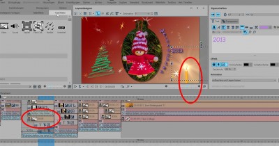

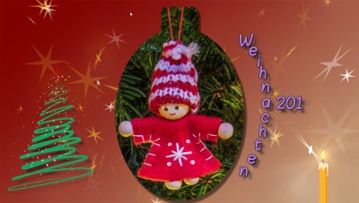

Kerstin Thaler hat geschrieben: ↑Mi Jan 27, 2021 10:39 Könnten Sie mal bitte einen Screenshot posten?
Gerne.
Das erste Bild zeigt den Aufbau (rot eingekreist), das zweite den Ablauf. Man sieht, dass im Layoutdesigner das Gleissen immer in voller Stärke gezeigt wird, obwohl es auf Deckkraft 5% eingestellt war, im Ablauf (Bild2) dann aber alles richtig dargestellt wird. Die Kerze befindet sich in dem Displacement-Effekt unterhalb des Effektes Gleissen.

Es tut mir leid. Ich kann den Fehler nicht reproduzieren. Bei mir hat das Gleißen in der Vorschau und beim Abspielen die gleiche Deckkraft.
Ich schlage Ihnen vor, das Kapitel mit dem Gleißen in ein neues Projekt zu kopieren und dieses an unseren Support zu senden, damit wir das genauer untersuchen können.

Nachtrag. Wenn man so lange an einer alten DS-Nachbearbeitung sitzt (sollte schon längst fertig sein) übersieht man auch schon was. Entscheidend war hier, dass ich auch die Transparenz deutlich verringert habe zusätzlich zur Deckkraft, um den Kerzenschein besser abzubilden. Tut mir leid. Vielleicht liegt alles daran.

ich habe noch mal alles überprüft. Es liegt an der Transparenz. Diese wird nicht im Layoutdesigner dargestellt, wenn sie kleiner 100 % beträgt (war wohl schon immer so). Ich bin fälschlicherweise davon ausgegangen, dass man diese Einstellung als geringere Transparenz im Layoudesigner wahrnimmt. Dem ist aber nicht so. Erst im Ablauf wird diese dargestellt.
