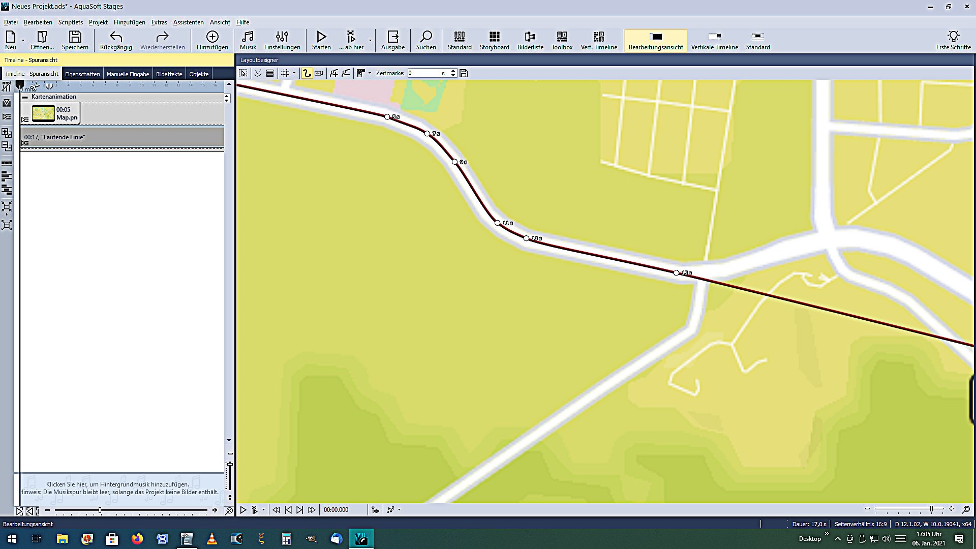

Jetzt, da ich mich (seit der Stages 9) für die Stages 12 entschieden habe, möchte mal einen Wunsch äußern, den ich schon lange habe.
Ich arbeite seit Jahren sehr viel und gern mit der Routenanimation
ich möchte aber eine Route haben welche so sauber wie möglich im Video, auch in Verbindung mit einer Flexi Collage und Zoom, dargestellt wird
ich habe z.B.: kein schwänzeln des Fahrzeugs usw. wie Aquaschreck das im DiaShow 12 Forum beschrieben hat
dazu habe ich mir eine Benutzeroberfläche "Bearbeitungsansicht" geschaffen
um die Genauigkeit des Pfades und die Flüssigkeit der Linie zu erhalten zoome ich die Kartenansicht sehr groß (Screenshot)
dabei kann es natürlich passieren, daß der nächste Pfadpunkt in Unendlich verschwindet und nur durch scollen wieder zurück zu holen ist. (Screenshot)
Im Layoutdesigner befindet sich "Weitere Optionen" da gibt es so viele nützliche Einstellungen für einen Pfad
warum dann nicht auch eine Einstellung für die Länge der Linie (ich meine die Grafik nicht die Zeit) eines neuen Pfades
welche man manuell an die Kartenansicht (mit welcher im Moment gearbeitet wird) anpassen kann? :P
Sollte ich allerdings der einzige sein der diesen Wunsch hat dann kann ich auch (nach so langer Zeit) damit leben wenn's so bleibt.
VGr. Roland

mit Deinem Wunsch bist Du nicht allein. Bei der Erstellung meiner Routenanimationen ärgert mich auch immer, dass der neue Pfadpunkt stehts 2 Sekunden vorausspringt und die Grafiklinie oft wieder "eingefangen" - sprich zurück in den sichtbaren Layoutbereich zurückgeholt - werden muss.
Deinem Wunsch schließe ich mich an.

Man kann auch zuerst das aktuelle Ende der Linie auf den Zielpunkt legen und dessen Zeit einstellen.
Danach klickt man auf einen der vorherigen Punkte, so dass beim Zufügen eines Punktes dieser zwischen dem aktiven und dem nächsten landet.

Kerstin Thaler hat geschrieben: Do Jan 07, 2021 7:37 Man kann auch zuerst das aktuelle Ende der Linie auf den Zielpunkt legen
Das wäre eine Idee
dann müßte ich aber, bei meine Pfade welche sich meistens hoch, runter und quer bewegen, in der 1:1 Grafik erst mal grob mehrere (15-20) Pfadpunkte setzen, sonst muß ich im Zoom mit 6,2:1 nach der Linie haschen.
Ich werde das mal ausprobieren (bis jetzt bin ich nur vorwärts gefahren oder gelaufen), vor allem aber ob durch die dazwischen gesetzten Pfadpunkte der Pfad noch richtig rund läuft
das Ergebnis werde ich hier einstellen
VGr. Roland
Beiträge: 4036
Re: Länge eines Pfadpunktes im Layoutdesigners
Die dazwischengesetzten Punkte werden natürlich erstmal einfach gemittelt. Wo und wann sie genau hinsollen, müssen Sie immer noch selbst festlegen, aber sie schießen zumindest nicht mehr übers Ziel hinaus. Ein "Pfad ausgleichen", wenn alle Punkte da sind. kann zumindest die Zeiten harmonisieren.

Habe es eben ausprobiert
Wanderung von Torfhaus zum Brocken , der Pfad ist einfach, 18 Pfadpunkte vorgelegt danach 120 dazwischen, Zeit auf 20sek verkürzt, ausgeglichen,
kein suchen des Pfadpunktes in meiner gezoomten Ansicht
und das wichtigste der Pfad läuft ganz sauber
Danke
