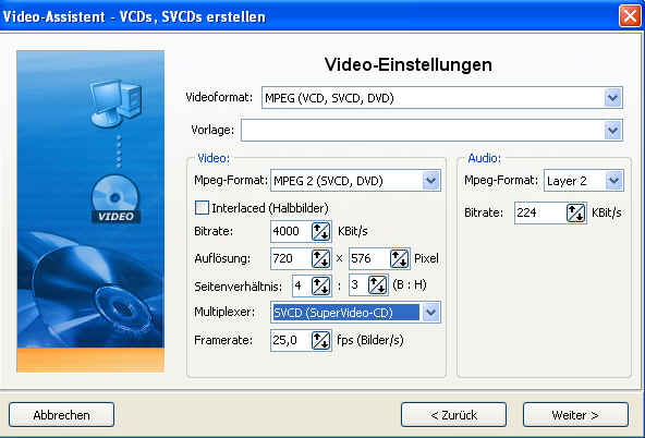

Wenn ich die Diashow als SVCD brenne und diese dann mit dem PC ansehe (WindowsMediaPlayer ver 9) dann werden die letzen 4-6 Bilder nur ca. 1s angezeigt.

Mit diesen Einstellungen haben Sie den Standard für SVCD verlassen, so dass es durchaus zu seltsamen Effekten bzw. Verweigern des Abspielens kommen kann.
Für SVCD sollten Sie die entsprechende Vorlage auswählen, dort sind die Einstellungen bereits richtig (oder gar nicht erst den einstellbaren Bereicht nutzen, sondern gleich den Punkt SVCD im Assistenten auswählen).
Die Auflöung beträgt bei SVCD nur 480mal576 mit einer max. Bitrate von 2500Kbit (wenn ich mich nicht irre ist der Sound dabei schon eingerechnet).
