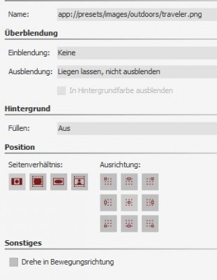

Servus, wenn du ein eigenes Bild einfügst, gibt es in den Eigenschaften ganz unten unter "Sonstiges" die Möglichkeit, "Drehen in Bewegungsrichtung" zu aktivieren oder abwählen. Ich habe den Wanderer aus dem "Outdoor-Paket" eingefügt und wenn das Feld aktiviert ist und die Bewegungslinie nach oben geht, liegt er quer oder steht auf dem Kopf. Ist dieses Feld nicht aktiviert, bewegt es sich normal auf dem Bewegungspfad.
Eventuell ist es notwendig, das Bild zu spiegeln, um es seitenverkehrt beim Richtungswechsel zu verwenden und dann mehrfach einfügen.

Leider scheint es diese Möglichkeit nur bei Objekten aus den Erweiterungspaketen zu geben. Die Option "Eigenes Bild" unter den Eigenschaften des dekorierten Pfades bietet kein "Sonstiges" an und somit auch die von Dir beschriebene Option. Aber immerhin scheint es ja grundsätzlich möglich, das solche Anpassungen vorgenommen werden können, nur dass es anscheinend für den "Normalfall" nicht implementiert ist.
