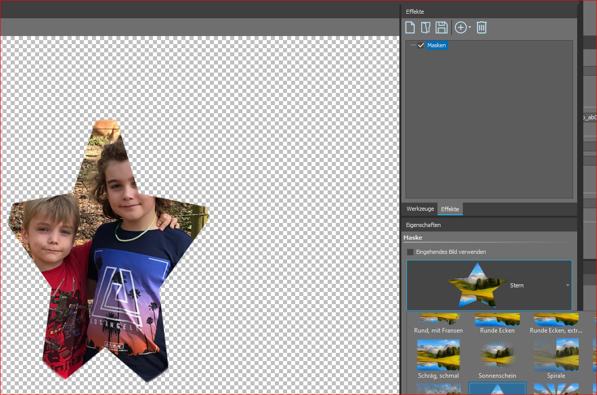

Ich verwende für mein 'Objekt/Bild'
'Werkzeuge/Effekte/Masken/Stern'...
...das Objekt ist nicht mittig.
Wie kann ich dieses Bild so bewegen,
dass mir der Ausschnitt/Stern gefällt?

Die Masken im Bildeditor sind leider nicht für jedes Bild optimal.
Ich würde Ihnen daher lieber den Masken-Effekt aus der Toolbox unter Live-Effekte empfehlen.
Als Maske können Sie dann z.B. den Stern unter Formen / Einfache Formen verwenden.
Die Maske und Ihr Bild können Sie dann beliebig verschieben und/oder skalieren und das Masken-Objekt selbst ebenfalls.

Re: Bildeffekt Maske - Bild verschieben
Und unter 'Dynamische Formen' stehen Dir noch eine Menge Formen mehr zu Verfügung - da kannst Du auch noch mit den Einstellungen z.B. für Rand experitmentieren.Kerstin Thaler hat geschrieben: ↑Mi Mai 06, 2020 14:10 Ich würde Ihnen daher lieber den Masken-Effekt aus der Toolbox unter Live-Effekte empfehlen.
URMEL
