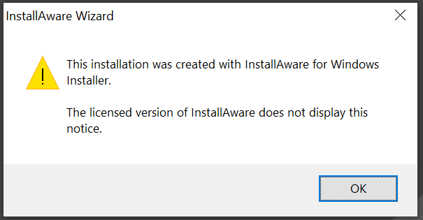

Beim Start des Updates geht im Hintergrund ein zweites Fenster auf, in dem steht, das Programm benutze eine nicht lizensierte Version des Install Wizards. Dieses Fenster blockiert das Update. Bleim Klick of o.k. in diesem fenster geht eine neue Website auf, die die Lizenz für 1.999 EUR anbietet. ich habe diesen Unsinn erst einmal mit dem Taskmanager geschlossen und beschlossen, auf das Update zu verzichten.
EDIT: Es gibtauch noch ein Bildchen dazu.

Noch ein Hinweis dazu: Die Installation der Stage ist selbstverständlich nach dem Start des Updaters restlos zerschossen... Also aufpassen!!!

Abhilfe: Programm manuell deinstallieren (auch da taucht die Fehlermeldung auf, einfach ignorieren). In den Kundenlogin gehen, das Programm neu herunterladen und neu installieren. Das funktioniert sofort und ohne eine einzige Fehlermeldung. Nur Stages meint beim ersten Start dann, das Programm sei beim letzten mal nicht ordnungsgemäß beendet worden. Aber das ist der Stages letztlich egal, da passiert nichts.

13.09.2019 Gleiche Meldung Install Aware Wizard bei Update Ultimate 11 aus dem Programm heraus auf 11.6.01, Update dennoch erfolgreich.
14.09.2019 keine Meldung Install Aware Wizard bei Update Stages aus dem Programm heraus auf 11.6.01, Update erfolgreich.

Dieser Satz wirft in mir natürlich Fragen auf, denn bislang ging ich immer davon aus, dass das Update in einer Ladedatei verpackt ist, die von Ihrem Server auf meinen Rechner übertragen wird. Auf meinem Rechner wird anschließend anhand von Checksummen etc. überprüft, ob die übertragene Datei vollständig und in Ordnung ist. Wenn das zutrifft, wird sie für die Installation entpackt und die Einzelkomponenten werden erneut anhand von Checksummen geprüft. Sind diese ebenfalls in Odnung, dann beginnt der Installationsprozess. Werden Dateifehler (was ja auch bei der Übertragung geschehen sein kann) festgestellt, so wird das Update abgebrochen mit einem entsprechenden Hinweis, am besten gleich nach einer Rückfrage mit einem erneuten Ladeversuch. Ihre Rückmeldung interpretiere ich so, dass es keine Dateisicherung für die Übertragung gibt, denn sonnst müsste ein Übertragungsfehler VOR dem Installationsversuch bemerkt werden. Ließe sich folglich die Updatedatei zukünftig entsprechend absichern?

Ich denke der Installer selber sollte zumindest den die zu installierenden Dateien mittels Checksums überprüfen. Ob er auch das komplette Paket selber überprüft, kann ich leider nicht sagen. Frau Thaler ist diesbezüglich die Expertin, im Moment aber im Urlaub.
Ich vermute aber, dass die Lizenzprüfung des Installers noch vor allen anderen Tests abläuft. Wenn nun beim Download etwas schief gelaufen ist und genau an dieser Stelle ein Fehler aufgetreten sollte, dann könnte es also durchaus zu der Meldung kommen.

Doch warum löscht der Installer dann schon die auf meinem Rechner bestehende Installation? Ist alles nicht so ganz schlüssig. Er müsste die Lizenzprüfung machen, dann aufgrund des Fehlers beim Download feststellen, dass er nicht lizensiert ist und abbrechen. Aber vorsichtshalber schon mal die vorhandene Installation löschen dürfte die nicht gerade intelligenteste Startweise sein.

Die Meldung deaktiviert nicht die Funktionalität des Installers, sondern dient nur als Hinweis (keine Firma, die Software vertreibt, möchte, dass die Kunden beim Installieren eine solche Meldung erhalten, daher ist das schon Grund genug, auch die Lizenz zu kaufen).
Der Installationsprozess selber lief also ordnungsgemäß an. Diese besteht aus zwei Schritten: als erstes die alte Version deinstallieren, danach die neue installieren. Tritt nach der Deinstallation ein Fehler auf, hat man tatsächlich das Problem, dass auf einmal gar nichts mehr installiert ist.
