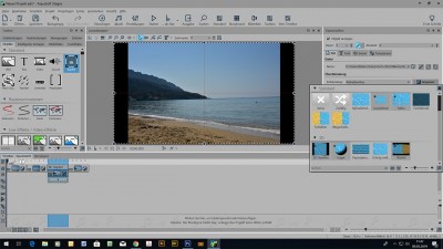

wenn ich bei einem Bild in der neusten Version der Stages die Einblendung eines Bildes, dass sich in einem Kapitel befindet, durch Doppelklick ändern will (Doppelklick in den Eigenschaften auf Einblendung), dann öffnet sich zwar das Fenster mit den Einblendungen, man kann aber keine Einblendung mehr auswählen. Die zuvor eingestellte Einblendung ändert sich nicht. Das Programm hängt sich auf und ist nicht mehr bedienbar. Nur nach einem Neustart des Programms kann man die Einblendung ändern.
Zusatz: Manchmal geht es die ersten Male. Spätestens beim 3. / 4. Mal der Änderung der Einblendung ist aber Schluss und das Ganze muß neu gestartet werden. Übrigens, in der 11.1.04 ging alles noch normal.
Nachtrag. Wenn man aus dem Programm herausgeht, d.h. das Programm geöffnet läßt und beispielsweise in ein anderes Programm geht, dann funktioniert es wieder. Merkwürdig.

Kann ich so bestätigen. Hängt sich auf, reproduzierbar mit dem ersten Doppelklick. Beim Versuch, das Programm zu beenden, wird immer wieder das Fenster für die Übergänge angezeigt. Das Programm lässt sich nur über die Taskleiste ("Fenster schließen") oder den Taskmanager beenden.
Ich bin immer wieder fasziniert, was das Programm so alles kann :wink: . Das mit dem Doppelklick kannte/wusste ich bislang nicht, habe immer den Übergang direkt verändert (den kleinen Pfeil rechts außen bemüht) bzw. im Fenster "Einblendung bearbeiten" (da sieht man besser, was man macht).

In der 10.6.02 geht bei mir noch nicht einmal beim Doppelklick ein Auswahlfenster auf. Schon beim ersten Klick öffnet sich die Auswahlliste. Alles funktioniert wie es soll. Also wie bei Hans.

Wo genau doppelklicken Sie denn? Und wie äußert sich der Absturz genau?
Wir haben in der 11.1.05 gefixt, was Sie im Eingangspost beschrieben hatten.
Der Fehler ist bei uns nicht mehr reproduzierbar.

Wenn ich auf das Auswahlfeld für "Einblendung:" doppelklicke, passiert genau der beschriebene Effekt, das Programm spielt ein wenig verrückt (einfrieren ist es eigentlich nicht). Was mir nicht klar ist, warum hier ein Doppelklick notwendig sein sollte. Bei mir öffnet sich mit dem ersten Klick schon das Auswahlfenster. Wenn ich es bei einem Klick belasse läuft auch alles einwandfrei. Für mich bleibt die Frage offen, warum es ein Doppelklick sein sollte.

Soll es ja eigentlich nicht. Es ist eine "normale" ComboBox, für die ein einfacher Klick reicht, mit einer besonderen DropDown-Liste.
Solange man sie benutzte, wie es vorgesehen ist, bemerkte man den Fehler gar nicht.
Wir haben übrigens festgestellt, das der Fehler nicht erst in der letzten Version auftrat, sondern bereits seit Beginn der Version 11.

Es tut mir leid, hier war ich etwas voreilig. Der Bug ist erst im kommenden Update gefixt.
