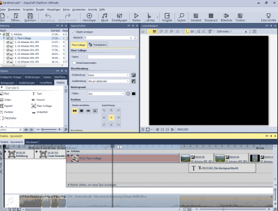

Weder beim direkten Öffnen des Projekts, noch beim Klicken in die Timeline. Dann wird ja die Marke gesetzt, hat aber keinerlei Relevanz. Egal, ob ich dies im Layoutdesigner mache oder aus der Toolbox oder mit F6 oder F8. Habe es nochmal mit der Ultimate 10 versucht, dort ist das Verhalten korrekt.

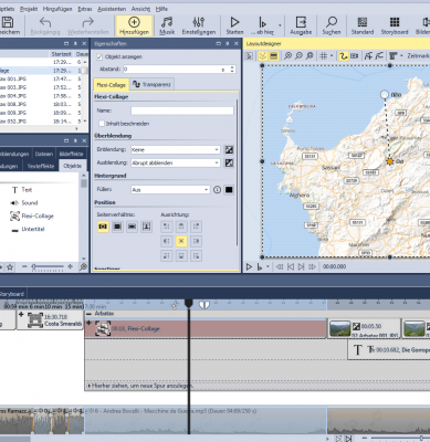

Der Fehler taucht definitv erst seit dem gestrigen Update auf. Anbei 2 Screenshots. Einmal nach Setzen des Playheads und einmal nach Starten ab Abspielposition. Man sieht, dass die Show ab Beginn startet. Abspielen ab markierten Objekt funktioniert tadellos.
