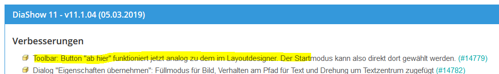

Sollte gerade das nicht durch das aktuelle Update behoben sein. Siehe Versionsgeschichte Mir ist vorher allerdings kein Unterschied zwischen Toolbar und Layoutdesigner aufgefallen. Lief m.E. beides korrekt. Nun läuft es bei beiden nicht mehr #-o

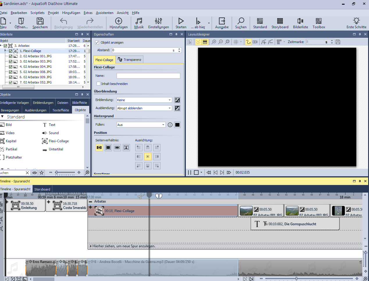

Können Sie bitte einen Screenshot posten, am besten vom gesamten Programmfenster, damit ich Ihre Situation nachstellen kann?

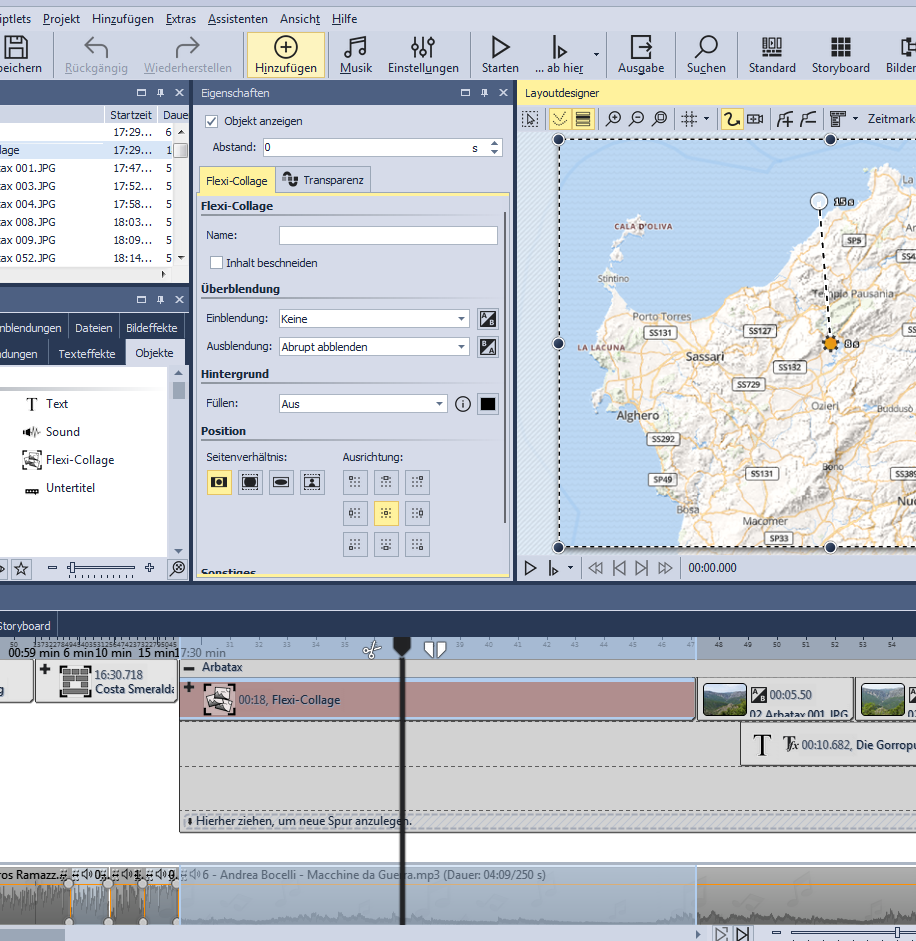

Also bei mir funktioniert nun abspielen ab Playhead überhaupt nicht mehr.
Weder beim direkten Öffnen des Projekts, noch beim Klicken in die Timeline. Dann wird ja die Marke gesetzt, hat aber keinerlei Relevanz. Egal, ob ich dies im Layoutdesigner mache oder aus der Toolbox oder mit F6 oder F8. Habe es nochmal mit der Ultimate 10 versucht, dort ist das Verhalten korrekt.
Der Fehler taucht definitv erst seit dem gestrigen Update auf. Anbei 2 Screenshots. Einmal nach Setzen des Playheads und einmal nach Starten ab Abspielposition. Man sieht, dass die Show ab Beginn startet. Abspielen ab markierten Objekt funktioniert tadellos.

Ja, wir haben es in der DiaShow jetzt auch feststellen müssen. In der Stages funktioniert es.
Der Bug ist bereits gefixt und das nächste Update kommt in Kürze.
