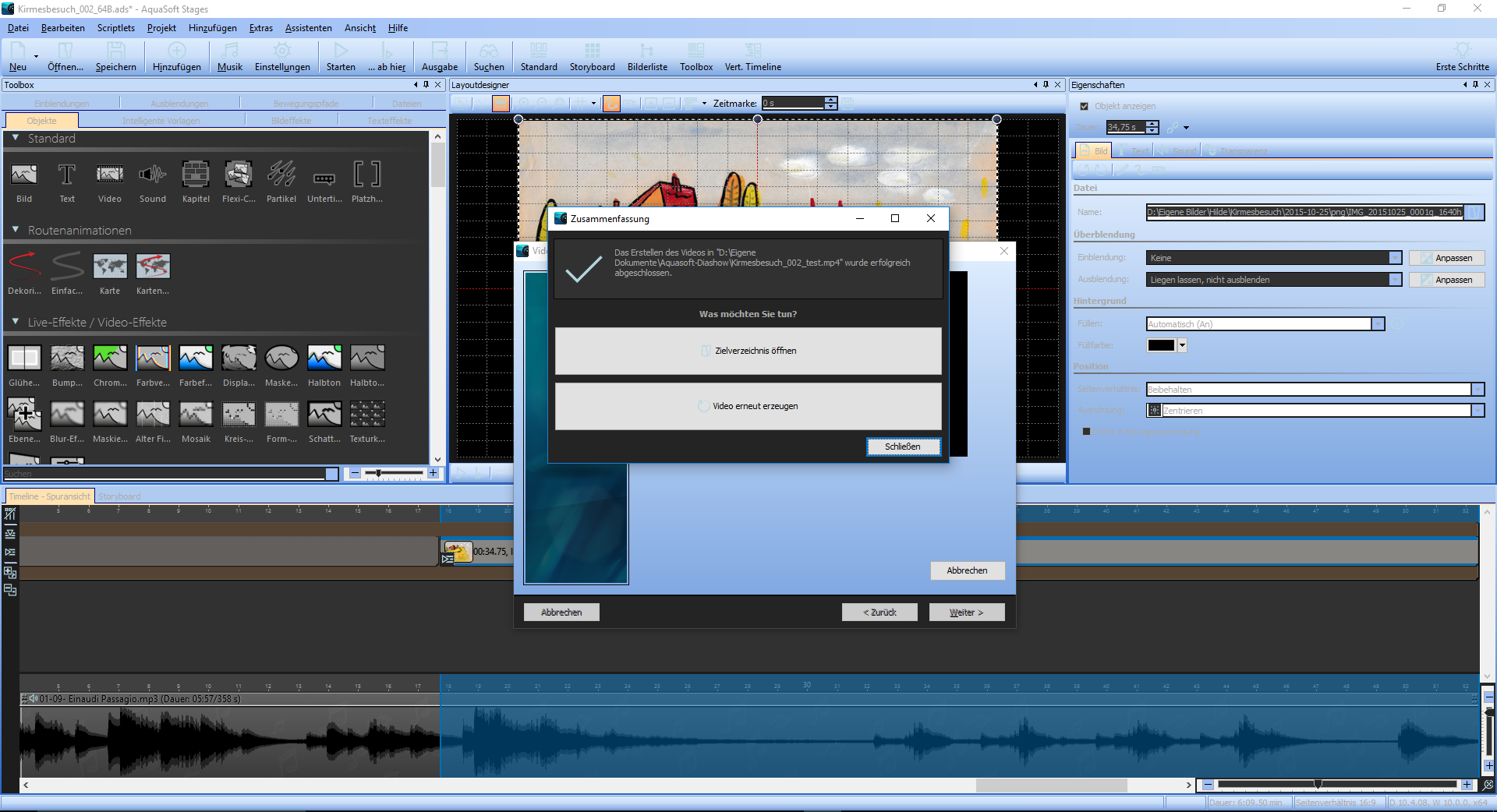

Stimmt, gerade ausprobiert, sieht bei mir nach Video-Erstellung so aus:
Wenn ich Schließen betätige und dann über Programmeinstellungen | Grundeinstellungen versuche, etwas einzustellen, so bleibt das rechte Einstellfenster leer, nur die Überschrift wird entsprechend des in den Grundeinstellungen ausgewählten Menüpunkts angezeigt. Klicke ich in die Steuerelemente, so wird das richtige Einstellfenster in Adria-Himmelblau angezeigt. Versuche ich es wieder mit den Grundeinstellungen, so bleibt das gewählte Fenster der Steuerelemente sichtbar mit der Überschrift des gewählten Menüpunkts der Grundeinstellungen. Da steckt wohl der Software-Wurm drin.
Nach einem Programm-Neustart ist alles wieder o.k., wenigstens merkt sich das Programm den Unsinn, den es macht, nicht.
