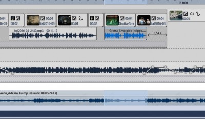

die Sounds verhalten sich auch bei mir, so wie du es beschreibst. Allerdings verhält sich m.E. die Diashow korrekt, da sich alle Einstellungsmöglichkeiten in der Dialogbox "Projekteinstellungen/Musikeinstellungen" ausschließlich auf die Hintergrundmusik beziehen.
In der Hilfe steht: "Auch Sounds abblenden: Hier geben Sie an, ob die Abblendung der Hintergrundmusik auch bei eingebundenen Sound-Objekten stattfinden soll." .
Die Einstellung "Auch Sounds abblenden" bedeutet also nicht - wie Du anscheinend annimmst -, dass ein Sound einen anderen abblendet, sondern dass die Hintergrundmusik auch dann abgeblendet wird, wenn z.B. ein Bild mit einem Kommentar versehen wurde (in der Timeline findet sich deswegen an der Stelle kein Soundobjekt, weil der Sound in das Bildobjekt eingebunden ist):
