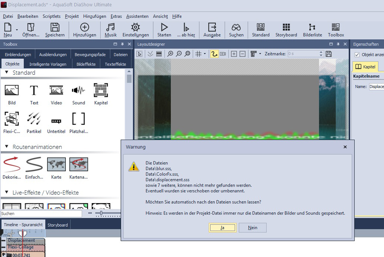

Jedoch habe ich zufällig festgestellt, dass beim öffnen von Beispielprojekten nicht alle Objekte gefunden werden. Dies ist z.B. beim Displacement-und Mosaik-Effekt der Fall.
Das Displacement-Beisiel habe ich bei einem selbst erstellten Projekt einmal eingesetzt. Es wäre ärgerlich, wenn dieser Effekt nicht mehr funktionieren würde.
Gruß Gerold

Gerold hat geschrieben:Jedoch habe ich zufällig festgestellt, dass beim öffnen von Beispielprojekten nicht alle Objekte gefunden werden. Dies ist z.B. beim Displacement-und Mosaik-Effekt der Fall.
Die beiden Beispielprojekte sind bereits gefixt. Es müsste genügen, die DiaShow neu zu starten, um diese neu herunterzuladen.

Hallo Frau Thaler,
ich habe meinen PC neu gestartet und nochmals versucht die angesprochenen Beispielprojekte Displacement u. Mosaik-Effekt zu starten. Allerdings werden die Objekte immer noch nicht gefunden. Bei einigen anderen Projekten (ich habe noch nicht alle getestet) habe ich keinen Fehler festgestellt.
Hilft hier eventuell mal mit "Delete_All Diashow10_Properties.bat" den Fehler zu beheben, oder werden damit auch die Erweiterungspakete gelöscht?
Gruß Gerold
Kamera: Panasonic DMC FZ300;
Beiträge: 4058
Re: Update von 10.4.05
Gerold hat geschrieben:ich habe meinen PC neu gestartet und nochmals versucht die angesprochenen Beispielprojekte Displacement u. Mosaik-Effekt zu starten. Allerdings werden die Objekte immer noch nicht gefunden.
Bitte öffnen Sie einmal das Verzeichnis c:\Users\<benutzername>\AppData\Local\Temp\ und löschen Sie dort bei geschlossener DiaShow alle enthaltenen Verzeichnisse, die mit as_ beginnen.
"Delete_All Diashow10_Properties.bat" löscht nur Einträge aus der Registrierung, keine Dateien.

Hallo Frau Thaler,
vielen Dank für die schnelle Hilfe.
Hat gefunzt.
Gruß Gerold
