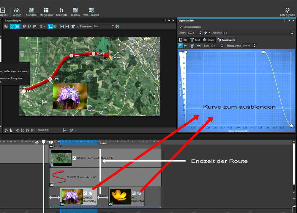

Hallo dadsen,
Zu 1.
Die Map länger stehen lassen Zeit verlängern.
die Route über die Zeit der letzten Bewegungsmarke ebenfalls länger stehen lassen.
Die Bilder entsprechend zeitlich so positionieren, dass diese nach der letzten Bewegungsmarkenzeit eingeblendet werden.
![Route-stehenlassen.jpg (245.82 KiB) 1500 mal betrachtet Beispiel zu Frage 1](./download/file.php?id=8642&t=1&sid=2fa9e4f1a13dce50d082aca7e43eec30)
- Beispiel zu Frage 1
