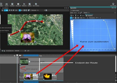

Zu 1.
Die Map länger stehen lassen Zeit verlängern.
die Route über die Zeit der letzten Bewegungsmarke ebenfalls länger stehen lassen.
Die Bilder entsprechend zeitlich so positionieren, dass diese nach der letzten Bewegungsmarkenzeit eingeblendet werden.

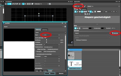

Zu 2.
Die Anzeigedauer verlängern, und wenn nötig in den Eigenschaften unter "Animation - Abspann" auf Bearbeiten klicken und im neuen Menü die Einblendung und ev. die Ausblendung ebenfalls etwas verlängern.
