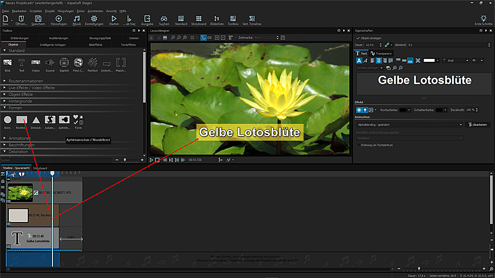

ich verwende immer unter Formen ein Rechteck. welches ich dann in der Grösse anpasse.
Grund:
Viel Flexibler, bezüglich Grösse um die Schrift
Kann auch mit Transparenz versehen werden, wirkt oft weniger hart.
S. Bild
Grund:
S. Bild
