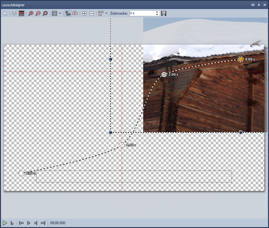

Re: Schwierigkeiten beim Auswählen einer Bewungspfadmarke
Salü thoath,
vielleicht habe ich Dich nicht richtig verstanden, doch wenn ich auf das Bild klicke, dann sehe ich sofort alle Bewegungsmarken. Aktiv ist allerdings immer die erste Marke.

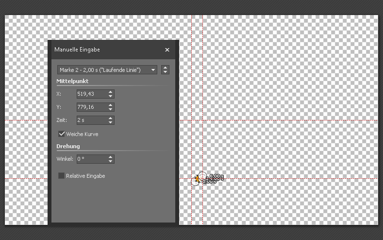

Hier liegt kein Fehler vor. Für genau solche Fälle gibt es die Manuelle Eingabe. Wenn man bei genau übereinander liegenden Markenfra94 hat geschrieben:Das ist ein Bedienungsfehler dieser Funktion und sollte von AS geändert werden!
die 2. von 4 Marken aktiviert, kann man das natürlich im Layoutdesigner nicht sehen, da die 3. und 4. Marke eben oben drauf liegen.
Im obigen Beispiel sieht man aber genau, dass die mittels Manueller Eingabe ausgewählte Marke tatsächlich aktiv ist.
Diese"auseinandergezogene" Lösung dient der Veranschaulichung, dass die korrekte Marke aktiv ist.fra94 hat geschrieben:Ihre Lösung zeigt, daß man vorher die übereinanderliegenden BMs
manuell auseinander gezogen hat, wie schon oben von Thomas beanstandet.

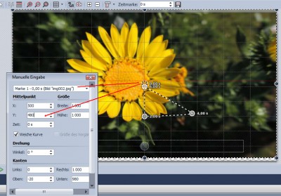

Hallo Thomas,
Hier ein Beispiel:
Bewegungsmarke 0 und 6 lagen Deckungsgleich aufeinander.
Oben in der Manuellen Einstellung wähle ich nun die Marke 1 mit 0 sec. als nächstes klicke ich bei X oder Y auf einen der kleinen Pfeile oder ändere per Eingaben die Zahl um ca. 10 oder 20.
Jetzt wird die Bewegungsmarke unter der 6 hervor geschoben und kann gefasst werden, das ist für mich kein Problem.
Hier ein Beispiel:
