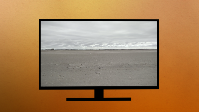

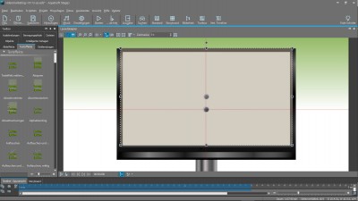

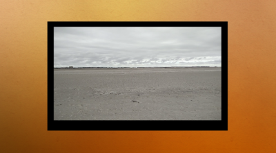

Hallo ihr Lieben,
ich habe ein Video versucht so zu skalieren, dass es perfekt in eine Bildschirmgrafik passt. Es war ein Akt. Sowohl mit als auch ohne Flexicollage.
Fotos anbei. Wie man sieht stimmen Videogröße und Bildschirmhintergrundgrafik nicht überein. Das Kuriose: so wie abgebildet ist sieht es am Bildschirm zwar "falsch" aus, passt aber beim Abspielen perfekt in den Fernsehrahmen. Was mache ich falsch ? Hat jemand Erklärungen dafür ?

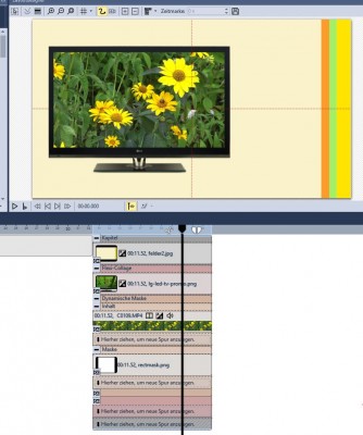

@Hexenfeger
Sorry für die späte Antwort.
Nachstehend zwei Bilder. Mein Bildschirm ist natürlich nicht so hübsch. - Aber mir gings auch nur um das Prinzip. Angefangen hatte ich einfach mit einer schwarzen Rechteckfläche auf der mittig das Videoobjekt liegt. Da konnte ich wie beschrieben keine Abweichungen feststellen. Das 2. Bild entstammt einer Spielerei mit der 3D Rotation. Hier habe ich in ein Kapitel zuerst die Rechtecke für die Bildschirmdarstellung gelegt. Darunter liegt eine dynamische Maske mit dem Video und darunter ein Rechteckmaskenausschnitt. Die Maske braucht man eigentlich nicht. Das ganze Kapitel ist wiederum Inhalt der 3D Rotation. Der Bildschirm kann während das Video läuft gedreht werden, ohne das es zu irgend einem Versatz kommt. Nach meinem Verständnis läuft alles so wie erwartet.
