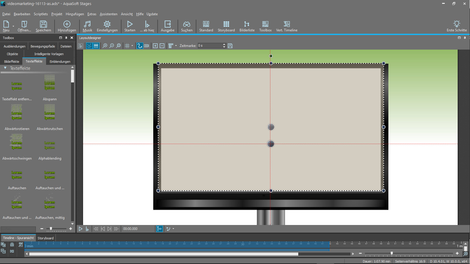

Hallo ihr Lieben,
ich habe ein Video versucht so zu skalieren, dass es perfekt in eine Bildschirmgrafik passt. Es war ein Akt. Sowohl mit als auch ohne Flexicollage.
Fotos anbei. Wie man sieht stimmen Videogröße und Bildschirmhintergrundgrafik nicht überein. Das Kuriose: so wie abgebildet ist sieht es am Bildschirm zwar "falsch" aus, passt aber beim Abspielen perfekt in den Fernsehrahmen. Was mache ich falsch ? Hat jemand Erklärungen dafür ?

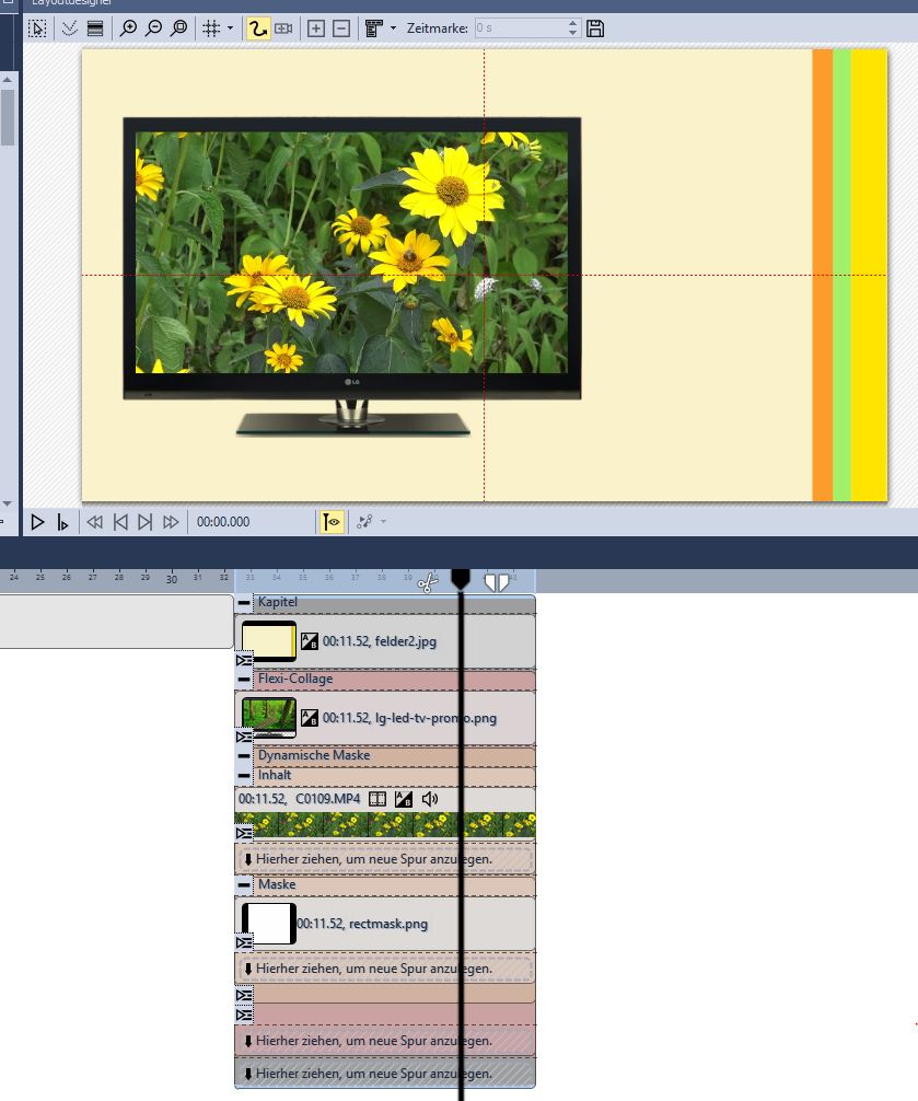

... das macht sich doch recht einfach mit dem Maskeneffekt. Die passende Maske findest du sogar Im Objektfenster/Masken/Rechteck. Diese musst du nur von der Größe her an den Bildschirm anpassen.

Vielen Dank Werni,
ich bin nicht sicher, aber ich glaube ich sehe den Fehler. Du hast das TV-PNG in der Flexi. Ich hatte es im Kapitel direkt unter dem Hintergrundbild. Werde es heute abend probieren, aber ich bin ziemlich sicher, das da mein Fehler liegt. Hopefully

Re: Video auf Größe einer Bildschirmgrafik skalieren
@hexenfeger: vielleicht noch ein Tipp. Um die Maske genau auszurichten, kopiere ich mir, in diesem Fall den Fernseher, in die dynamische Maske unter das maskierte Objekt (hier der Film) und kann so die Maske ganz genau an den halbsichtbaren Fernseher anpassen. Anschließend lösche ich den eingefügten Fernseher wieder. Ob es da 'ne bessere Methode gibt, habe ich noch nicht rausgefunden.

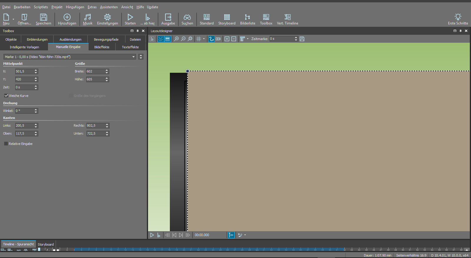

@Werni, der Tipp war in der Tat hilfreich, so muss man nicht wie ein blindes Huhn herumjonglieren.
Noch ein Tipp von mir: ich habe für eine leichtere Justierung in den Programmeinstellungen-Raster- alles auf 1px gestellt, da dieses 8px Magnet mich fast zum Wahnsinn getrieben hätte

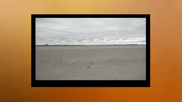

@Hexenfeger
Sorry für die späte Antwort.
Nachstehend zwei Bilder. Mein Bildschirm ist natürlich nicht so hübsch. - Aber mir gings auch nur um das Prinzip. Angefangen hatte ich einfach mit einer schwarzen Rechteckfläche auf der mittig das Videoobjekt liegt. Da konnte ich wie beschrieben keine Abweichungen feststellen. Das 2. Bild entstammt einer Spielerei mit der 3D Rotation. Hier habe ich in ein Kapitel zuerst die Rechtecke für die Bildschirmdarstellung gelegt. Darunter liegt eine dynamische Maske mit dem Video und darunter ein Rechteckmaskenausschnitt. Die Maske braucht man eigentlich nicht. Das ganze Kapitel ist wiederum Inhalt der 3D Rotation. Der Bildschirm kann während das Video läuft gedreht werden, ohne das es zu irgend einem Versatz kommt. Nach meinem Verständnis läuft alles so wie erwartet.
