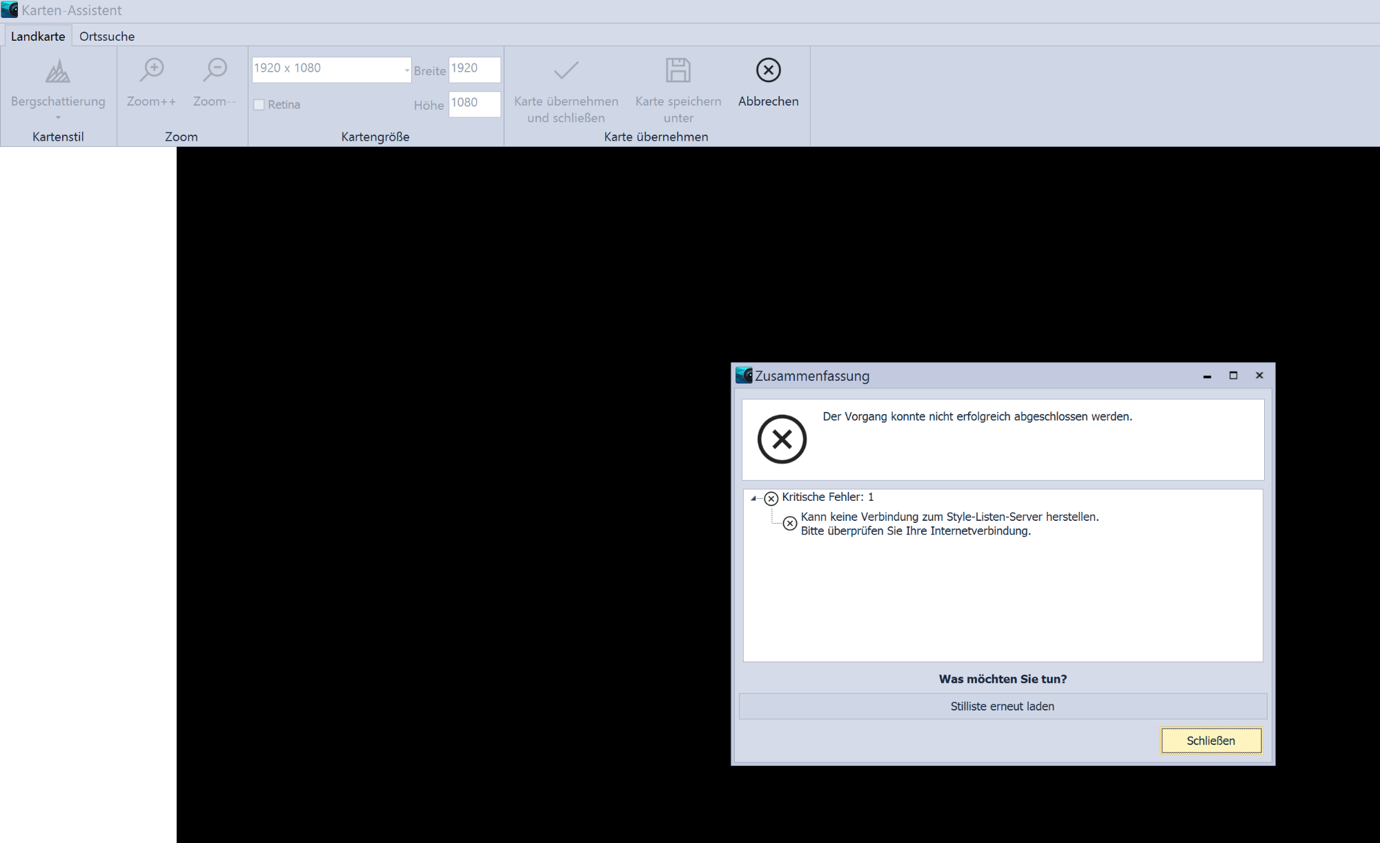

leider kann weder "Karte" noch "Kartenanimation" in der Toolbox unter "Routenanimationen" verwenden.
Mitten im Projekt ist das schon sehr ärgerlich.
Ich bekomme immer wieder folgende Fehlermeldung.
mfG Jürgen

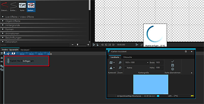

Ich habe zwar keine Fehlermeldung, kann die Kartenanimation aufrufen, irgend eine Karte auswählen, Teilweise geht es bis 50% oder sogar auf 100% allerdings bekomme ich lediglich eine hellblaue Fläche.
So sieht es aus
So sieht es aus
Vorgehen:
Kapitel in Timelinie
Darin eine Kartenanimation

Ich habe es soeben nochmals probiert. Es kommt nach wie vor die gleiche Fehlermeldung.
Mit der Vorgängerversion des letzten Updates funktioniert es aber einwandfrei.
