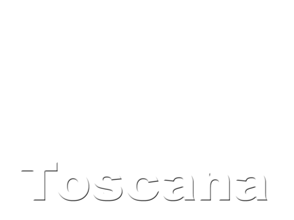

Hi Friedl,
ich habe mir mit PS Elements einen Text gebaut und als .png-Bild
in die DS eingefügt, siehe Anhang! Der weiße Hintergrund im Anhang ist im .png-Bild normal weg (wird jetzt als
.jpg-Bild dargestellt)
Als Beispiel lese die Datei vom Anhang in Elements ein, kopiere das Bild,
öffne eine neue leere Datei mit dem Hintergrundinhalt: Transparent,
dann Einfügen der Datei, dann mit Zauberstab auf die Hintergrundfarbe weiß und
entfernen, dann siehst Du nur den Text und der Hintergrund ist transparent, und
Abspeichern als .png-Datei! Dann kannst Du es in Deine DS einfügen (Füllen auf Aus)
und der Text muß unterhalb der Spur des Hintergrundbildes sein.
Beim beliebigen Text kann man dann verschiedene Effekte (Ebenenstile) anwenden,
z.B. abgeflachtew Kanten, usw.
Probiers aus, Servus, Hans F.
