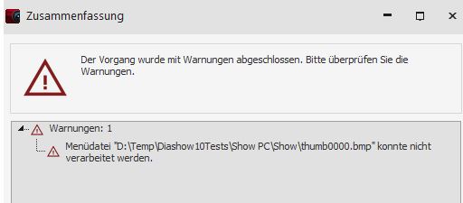

Ich habe ein Mini-Projekt mit 2 Kapiteln und je 1 Bild erzeugt. Beim "Brennen" eines PC-Menüs bekomme ich immer diese Fehlermeldung (s. Anhang). Dabei muss thumb0000.bmp eine Datei von Diashow sein. Ich habe es mit und ohne Angabe von thumbnails für die Kapitel versucht.
Ich habe DS 10 Ultimate 10.0.11 (64bit) auf Win7.

Ich habe die von Ihnen beschriebene Situation nachgestellt, eine Warnung gab es nicht.
Läuft denn die exportierte Show korrekt ab? Möglicherweise hatte ein Virenscanner gerade den Zugriff auf die Thumb0000.bmp blockiert.

Sorry, hatte wenig Zeit in den letzten Tagen. Ich habe jetzt die Ursache gefunden: wenn man das PC-Menü ins gleiche Verzeichnis "brennt", in dem man das Menu (*.adl Datei) gespeichert hat, so tritt dieser Fehler auf. Wählt man ein anderes Verzeichnis läuft alles glatt.
