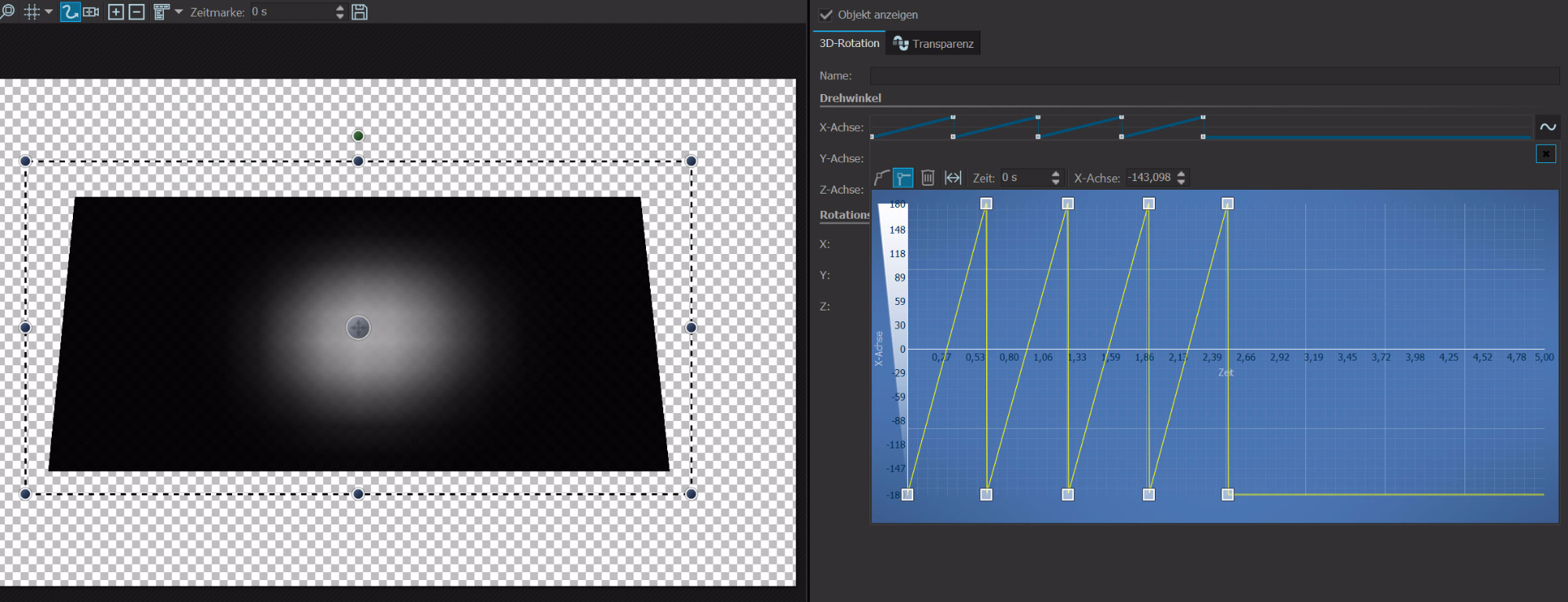

Die mehrfache Drehung lässt sich Stages Mithilfe einer "Sägezahnkurve" einstellen, siehe Screenshot:
Mehrfache Drehung bei der 3D-Rotation
Die Überblendung "3D-Streifen" hat in der Tat noch etwas komische Parameter. Das bekommen wir sicher noch besser hin.

Steffen Binas hat geschrieben: Die mehrfache Drehung lässt sich Stages Mithilfe einer "Sägezahnkurve" einstellen, siehe Screenshot: ...
Etwas Trickreich, jedoch es funktioniert...wäre ich alleine wohl nicht raufgekommen. Ich hatte es so schon bissel probiert, jedoch keine harten Eckpunkte gewählt.

das ist im Prinzip nicht so kompliziert. Du nimmst den Effekt 3D Rotation aus der Toolbar. Er befindet sich unter Liveeffekte/Videoeffekte und ziehst diesen in die Timeline.
Nachdem du ein Bild hineingezogen hast, kannst du im Feld Eigenschaften bei Drehwinkel auf die Sinuskurve hinter der y-Achse klicken, jetzt Kurve auswählen, da öffnet sich dann nach weiterem Klick auf die blaue Linie schon das Fenster, welches du im Screenshot sehen kannst. Du mußt allerdings den Effekt auswählen und nicht das Bild im Effekt.
Leider eine Erklärung ohne Bilder, aber ich glaube es reicht auch so. :wink:
