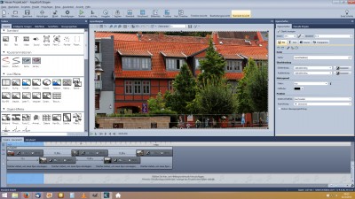

Roland Horn
Beiträge: 550
Re: Überblendung bei Kamerafahrt
Beitrag von Roland Horn » Mo Okt 26, 2015 9:52
Hallo Zwieback
Auch noch ein Tipp von mir
ich würde es so (und nicht nur ich alleine), wie Du es auf dem Screenshot siehst, machen
dabei ist die Zeit der Kamerafahrt von 0 bis 15sek und die Ein-und Ausblendung, Alphablending 2sek, die Bildobjekte überlappen sich dabei um 2sek aber die Zeiten muß jeder für sich selber einstellen, es geht hier nur um das Prinzip
ich sage mal, das ist einfach, geht schnell und würde Deinen Wünschen entsprechen
wenn natürlich alle Bildobjekte untereinander, also in einer Treppe, angeordnet sind, läuft die Überblendung noch sauberer, da die untere Spur immer dominant ist
VGr. Roland

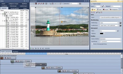

Hallo Zwieback,
ich habe mir für Kamerafahrten einen eigenen Kenburns gebaut,
weil ich mit 3:2-Bilder (SLR-Format) in der 16:9-Präsentation arbeite
und dadurch mehr Bildfläche zur Verfügung habe zum Fahren!
Das Ganze unter einem Kapitel mit soviel Spuren, wie Bilder sich
bewegen sollen, siehe Anhang!
Die Bilder sind gegenseitig so verschoben, daß mit den eingestellten
Zeiten ein fließender Übergang stattfindet; die Bewegungsrichtung
ist bestimmt je nach Plazierung der Zeitmarken und die Einblendung
ist mit der Transparenz geregelt; das schaut prima aus!
Servus, Hans F.

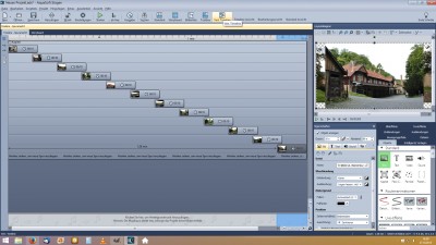

MrGuitar hat geschrieben:Ich finde das auf meinem (kleinen) Monitor so unübersichtlich...
Hallo MrGuitar
Wenn ich so etwas mache dann arbeite ich mit der Bearbeitungsansicht "Vertikale Timeline", dabei kannst Du die Timeline-Spuransicht nach rechts vergrößern, somit ist alles übersichtlicher, wenn Du fertig bist klappst Du das Kapitel zusammen und gehst wieder zur Standart-Ansicht zurück
versuch's mal
VGr. Roland

Hans, bei mir hat sich folgende Arbeitsweise bewährt:
Alle Bilder (bei mir in der Regel 3:2) bekommen nach dem Einfügen das Seitenverhältnis "Zuschneiden" zugewiesen. Dann wechsel ich in den Modus "Zoom & Kameraschwenk bearbeiten" und bearbeite den Bewegungspfad der einzelnen Bilder. So sehe ich immer das gesamte grau hinterlegte Bild (3:2) und auch den 16:9 Auswahlrahmen, der sich bequem für jede Bewegungmarke verschieben lässt.

Roland Horn hat geschrieben: Wenn ich so etwas mache dann arbeite ich mit der Bearbeitungsansicht "Vertikale Timeline"
Ich glaube diese "Vertikale Timeline" gibt es nur bei Stages und nicht bei der Ultimate.
Viele Grüße .. Josef
Win10 64bit, i7 3,20 GHz,16 GB RAM. GTX 1070, 8GB
DS XP5 ~ DS Ultimate 11.xx 64 bit aktuell,
Laptop: Win10 64Bit, i7-6700HQ, 16 GB RAM, GTX 960M 4GB
Roland Horn
Beiträge: 550
Beitrag von Roland Horn » Di Okt 27, 2015 23:57
keiner hat geschrieben:Ich glaube diese "Vertikale Timeline" gibt es nur bei Stages und nicht bei der Ultimate
Ja da hast Du Recht
das gibt es erst seit der Stages, die Timeline-Ansichten in den vorherigen Versionen hatte ich mir ja alle selber erstellt
