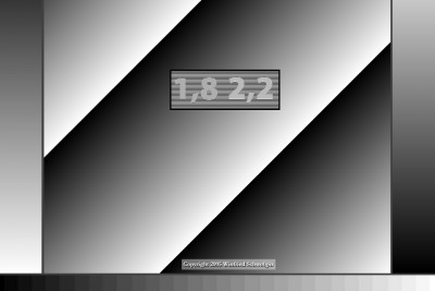

Damit Bilder zur Gamma-Einstellung/Überprüfung überhaupt funktionieren, müssen sie in der Auflösung, in der sie angelegt wurden, gezeigt werden. Skalierung macht den Effekt kaputt. Sie müssen also 1:1 angezeigt werden. Ein Bild mit 800x600 Pixeln darf auch nur in dieser Auflösung angezeigt werden und zwar unabhängig von der Auflösung des Monitprs oder Beamers. Der Rest der Fläche kann ruhig schwarz sein.
Geht so etwas überhaupt?
Winfried

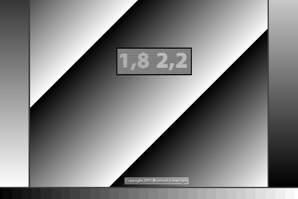

Wenn die Datei 1:1 auf einem Monitor angezeigt und aus einiger Entfernung mit leicht zugekniffenen Augen betrachtet wird, dann zeigt die Zahl, die mit dem Hintergrund verschwimmt, in etwa das Gamma des Monitors an.
