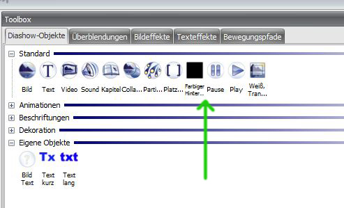

Re: Kapitel werden nicht erkannt
die weissen Bilder kann man selbst erzeugen, z.B. mit Photoshop oder man verwendet aus der Toolbox - Standard den "Farbigen Hintergrund ".
LG
Bahnhof ???
Toolbox Standard Hintergrund kannst Du mir nochmal helfen?
LG
Daniela
LG
Daniela
siehe Anhang
