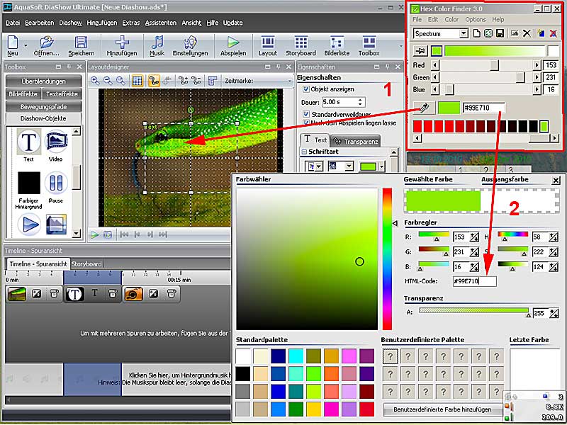

direkt ist das nicht möglich, ich habe aber folgendes auspobiert:
http://www.tucows.com/preview/240092
Dieser Link führt zum Hex Color Finder 3.0, damit kann mit einer Pipette jede Farbe ausgewählt werden, auch im Bild auf dem Layoutdesigner von AS. Die HEX-Angaben kopieren und bei der Schriftfarbe wieder einfügen, klappt sicher und gut.
1. = Hexfinder Pipette mit gedrückter Li-Maustaste (Mauszeiger = +) auf die gewünschte Farbe ziehen und loslassen.
2. = die Hex-Ziffern Kopieren (Ctrl+C) und mit (Ctrl+V) bei der Textfarbe in AS einfügen.
s. Bild
s. Bild

Sehr gute Idee, so ein ähnliches Teil liegt bei mir schon länger
nutzlos rum. Hatte auch schon öfter das Problem, aber nie an das Teil gedacht.
Dein empfohlenes Programm ist sogar noch besser als meines.
Danke

Danke, Fläcky!
Der Tipp ist wirklich großartig!!
