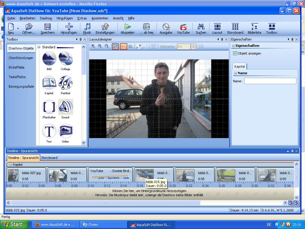

1. habe ich ein Kapitel erstellt. Die Bilder hab ich nacheinander in die Timeline gezogen. Muss ich sie dann noch verschieben in das kleine "Paket" also in das Kapitel oder geht die Reihenfolge: Kapitel, bild1, bild2, bild3 usw.
Das mit dem Sound habe ich auch verstanden aber wo ist die 2. Timeline?
Bei mir sieht es so aus...siehe Bild, erst kommt bild007 und das nächste und dann das Lied das fängt aber erst an bei 0:10 und spielt nur paar Sekunden und geht wieder aus #-o

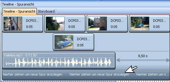

KlaWeLi
Beiträge: 3261
Wohnort: Köln/Bonn
Re: Anfängerhilfe erbeten, Timeline
Beitrag von KlaWeLi »
Hallo Tina,
die "2. Timeline" (= 2.Spur bzw. beliebige weitere Spuren) erzeugst Du, indem Du ein Objekt in den Bereich ziehst, der mit "hierher ziehen um neue Spur anzulegen" betitelt ist. Ich füge mal einen Screenshot zur Verdeutlichung bei und hoffe, dass Du erkennen kannst, was gemeint ist. Wenn Du dann das Soundobjekt in eine eigene Spur ziehst und -wie schon von Günter beschrieben- in den Eigenschaften des Soundobjektes den Haken bei "Sound nach eingestellter Dauer ausblenden" setzt, dürfte das so funktionieren, wie Du Dir das vorstellst.
2. Spur bzw. weitere Spuren anlegen
