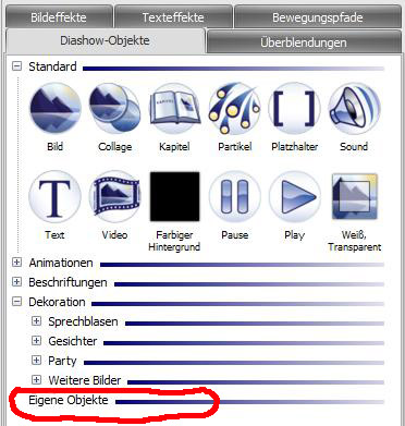

Hallo Zusammen,

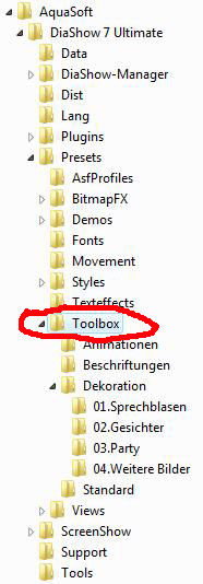

ich möchte in meine Toolbox (DS7.5.03) eigen erstellte Hintergrundvorlagen einfügen. In der Toolbox selbst steht hierzu das Register "Eigene Objekte" zur Verfügung. Ich habe nun, so wie in der Beschreibung von AS vorgegeben, eine Bilddatei (pnp) von der Timeline auf die Toolbox gezogen. Die Datei wird mit der Beschreibung auch im Register Eigene Objekte angezeigt jedoch ohne Vorschaubild. Es ist nur eine statische Eieruhr zu sehen. Ich habe nun im AquaSoft-Dateienverzeichnis nachgesehen und musste feststellen, dass in der Dateistruktur unter Toolbox dieses Verzeichnis "Eigene Objekte" fehlt. Dies müsste doch so wie Animationen, Beschriftung usw. auch dort mit aufgeführt sein. Oder liege ich hier falsch?
Kann mir jemand von Euch mit einem Rat helfen. Besten Dank bereits im Voraus.

Re: Fehler in "Eigene Objekte" hinzufügen
Hallo Gerold,
bei mir (WinXP) liegt der Pfad an folgender Stelle: C:\Dokumente und Einstellungen\%Username%\Anwendungsdaten\AquaSoft\DiaShow7\Presets\Toolbox. In den Anwendungsdaten liegt zwar noch ein Pfad Aquasoft\DiashowUltimate7 aber da ist nix drinnen. Unter Vista oder Windows 7 kenne ich den Pfad nicht, müsste aber analog lauten. Ich glaube statt Dokumente und Einstellungen ist es irgendwas mit "Computer". Knan mich aber nicht mehr genau erinnern.
Um ein Vorschaubild zu bekommen must du
1. Die Bilddatei (pnG !) im o.g. Pfad anlegen.
2. Das Bild in deiner Diashow hinzufügen
3. Aus der Diashow das Bild in die Eigenen Objekte ziehen. Bei der Namensvergabe darauf achten, dass der Name der Vorlage mit dem Bildnamen genau übereinstimmt (ohne Dateiendung .png).
Jetzt solltest du auch ein Vorschaubild statt der Eieruhr haben.
Viel Erfolg
Dagmar
Viel Erfolg
Dagmar
Hallo Gerold,
Unter Vista liegen die eigenen Einstellungen jedes Users unter dem versteckten Verzeichnis Appdata (USERNAME ist natürlich Dein Username):
C:\Users\USERNAME\AppData\Roaming\
Die persönlichen Diashow-Toolbox-Einstellungen unter:
C:\Users\USERNAME\AppData\Roaming\AquaSoft\DiaShow7\Presets\Toolbox\
Die png-Datei muss genauso heißen, wie das eigene Objekt!
C:\Users\USERNAME\AppData\Roaming\AquaSoft\DiaShow7\Presets\Toolbox\Test.aso
Bei mir klappt es so mit der Vorschau.
Hallo Dagmar, Hallo Ralfs,
Vielen dank für die schnelle Antwort. Es hat nun gefunzt. Nun ist mir auch klar wo ich den fehler gemacht habe.
Gruß Gerold
Gruß Gerold
