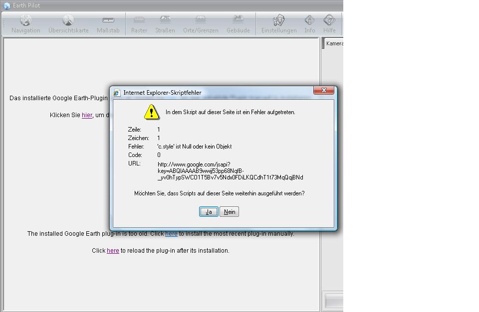

Habe mir gerade Diashow 7 und Earth Pilot gekauft und installiert.
Alles lief fehlerfrei. Nun bekomme ich aber beim Start von Earth Pilot eine Fehlermeldung, dass mein Plugin zu alt sei. Also habe ich das neueste Plugin heruntergeladen und installiert.
Wenn ich nun auf den Button "...Plugin erneut laden..." klicke, bekomme ich eine Fehlermeldung (siehe Anhang).
Google Earth ist in der aktuellsten Version installiert.
Kann mir jemand helfen?

hallo zusammen
ich habe das selbe problem.
nach dem start von earth pilot erscheint die meldung, dass das plugin veraltet ist.
ok, dann download des plugins bei aquasoft.
version 1.2.121.17
neustart von earth pilot, gleiche fehlermeldung.
deinstallieren des google plugins
herunterladen das aktuellen plugins bei google. 1.2.183.23
neustart des earth pilots. und wieder diese fehlermeldung des veralteten plugins.....
danke für etwas unterstützung und gruss
NightDiver

Earth Pilot Demo
Aus Neugierde hab ich auf diese beiden Meldungen hin die Demo vom Earth Pliot installiert. Das Plugin von Goggel war war demnach keine 5 Minuten alt. Trotzdem bekam auch ich die Meldung vom veralteten Plugin serviert. Darum wundert mich, dass sonst niemand darüber berichtet und auch keine Meldungen auftauchen, wie der Fehler behoben werden kann.
Nebenbei bemerkt kam mir Google beim Installieren des Plugins mit dem Anbieten von Zusatzdiensten recht gewalttätig vor. Nachdem ich bei Bedarf sowieso lieber mit Map Google arbeite (keine Installation erforderlich), hab ich nach der Fehlermeldung Google Earth und auch den Earth Pilot wieder vom PC genommen...
Grüße, Heinz

Das Problem ist wohl durch ein kürzliches Update von Google entstanden. Wir haben es bereits aufgenommen und werden in Kürze ein Update veröffentlichen.
Bitte haben Sie bis dahin noch etwas Geduld.

Der Earth Pilot ist nun aktualisiert worden. Siehe Kundenlogin bzw. Demoversion.
Steffen Binas, AquaSoft
