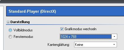

- oder den Directxplayer mit reduzierter Auflösung verwenden:
Bei geladener Show:
Menü Einstellungen >> Grundeinstellung >> Diashowplayer >> Player konfigurieren:
Dann "Grafikmodus wechseln" aktivieren und eine Auflösung, die eine Stufe kleiner ist als deine aktuelle Auflösung einstellen. Das reicht meist bei etwas größeren Bildern schon aus.

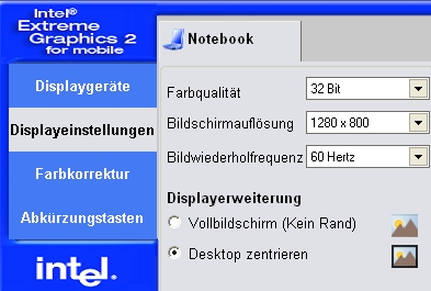

Bei einem Laptop gibt es meist die Möglichkeit in den Grafikeinstellungen diese Skalieren zu unterbinden:
Ein Beispiel für IntelGrafik:
Hier den Haken bei zentrieren setzten, dann wird das Bild nicht skaliert und bleibt scharf.
