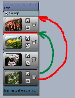

Ich arbeite auch gelegentlich mit Collagen. Innerhalb einer Collage werden die Bilder in der Timeline ja alle untereinander angeordnet. Im Ergebnis liegt das unterste Bild in der Timeline als Foto ganz im Vordergrund (wie auch bei den Kapiteln).
Möchte man nun die Reihenfolge verändern und eins dieser Fotos ganz in den Hintergrund schieben, müsste das Bild in der Timeline ganz nach oben (roter Pfeil in der Grafik). Man kann es aber maximal nach dem obersten Objekt (grüner Pfeil) einfügen und muss dann das oberste weiter runter ziehen - ein überflüssiger Arbeitsschritt.
Bildreihenfolge in der Collage ändern
Bei Kapiteln verhält sich das ebenso, wie bei den Collagen beschrieben.

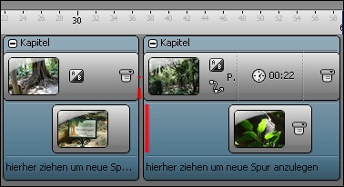

Im übrigen habe ich ganz allgemein mächtige Probleme, einzelne Bilder in der Timeline waagerecht zu verschieben. Der rote Strich zeigt sich oft erst nach mehreren Anläufen. Wenn ich versuche, ein Foto auf diese Weise zwischen Kapiteln oder Collage und Kapitel zu ziehen, geht das fast gar nicht, der rote Strich erscheint dann fast immer nur innerhalb eines der Kapitel. Die Linie zwischen die Kapitel zu bekommen, ist eher Glückssache. Das Ganze sieht dann so aus:
Versuch, ein Bild zwischen zwei Kapitel zu schieben
Ich behelfe mir, indem ich momentan bei solchen Aktionen immer nur mit Strg+C und Strg+V arbeite. Aber das kann nicht die Lösung sein, das ging schon mal besser!

Jetzt habe ich verstanden was gemeint ist.
Wenn man das Bild, dass als oberstes stehen soll, mit gedrückter Maustaste so weit nach oben schiebt, dass der Pfeil knapp über das Wort 'Collage' zeigt, erscheint dort der rote Strich und das Bild wird an oberster Stelle eingefügt.
Solange die Kapitel oder Collagen geöffnet sind gelingt es mir auch nicht, ein Bild dazwischen zu schieben. Sobald die Kapitel/Collagen aber geschlossen sind, ist das kein Problem mehr.

Ah, ok, Danke für den Tipp. Bislang habe ich immer versucht, das Bild direkt zwischen "Collage" und das oberste Bild zu schieben, so wie es der Pfeil in meiner Grafik zeigt (was eigentlich auch irgendwie logisch wäre, weil es ja innerhalb der Collage bleiben soll). Na ja, ich bekomme das Bild erst wirklich oben rein, wenn der Cursor schon zwischen Collagerahmen und Zeitleiste steht.
... aber ich werde im Bearbeitungsmodus ganz bestimmt nicht die Collagen und Kapitel zuklappen, um etwas dazwischen zu schieben ... :lol: Dann doch lieber die Tastenkombinationen
