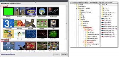

Unter "C:\Programme\AquaSoft\DiaShow6\Presets\Demos\SlideShows\" befinden sich ein paar Ordner von Aquasoft. Hier habe ich einen eigenen Ordner "Community" erstellt, in dem ich andere Vorlagen oder Beispieldiashows aus dem Downloadcenter speichere.
Bei einer heruntergeladenen Vorlage benenne ich zuerst die *.ads-Datei in einen aussagekräftigen Namen um (z.B. Intro-Vorhang.ads statt diashow.ads).
Den meist zugehörigen Ordner mit den Bildern (Data) benenne ich genauso. Dann öffne ich die Diashow (die Bilder werden jetzt zunächst nicht gefunden) und lasse über "Bearbeiten - Suchpfad ändern - Verschobene Dateien automatisch wiederfinden - Alle Einträge anpassen" die Bilder wiederfinden.
Anschließend diesen Assistenten noch einmal starten und die "absoluten" in "relative Pfade" umwandeln lassen ("Alle Einträge anpassen" nicht vergessen). Nun die Diashow speichern.
Egal wo Du die Diashow mit dem zugehörigen Ordner jetzt lagerst, die Bilder werden immer wiedergefunden.
Um auch noch ein Bild als Vorschau zu haben, ein charakteristisches Bild der Diashow verkleinern und als z.B. Intro-Vorhang.png ebenfalls im Ordner "Community" speichern.
Jetzt hast Du über "Datei - Neu - Beispieldiashow" einen super Überblick über alle abgespeicherten Vorlagen.
